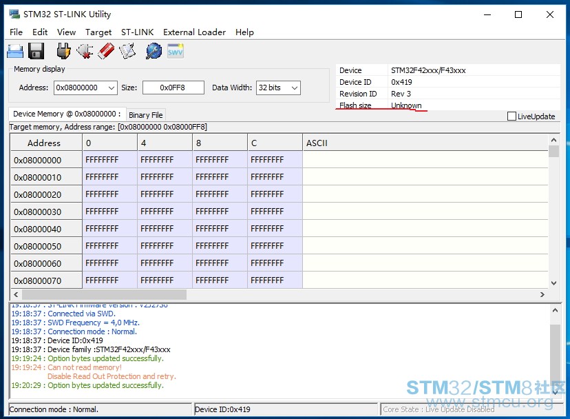

大家好,我新帖装回来的STM32F427IGH6板子第一次烧程序时提示Read out protection is activated,Could not disable Read Out Protection!,这种提示可以判断芯片本身已经带程序并加密了吗,我按照提示擦除后,可以烧进程序,但是在STlink Utility界面不显示flash大小,如图片所示,程序烧进去后无法运行,请问这个芯片还正常吗 |

如果读出来的正常,那么说明读保护已经成功解除;如果不能读,或读回来的数据有问题,那么说明没读保护没有解除。
另外,还可以通过在RAM中跑程序,解除读保护。
需要删除所有扇区,才能把加密解除
