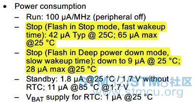

函数源码说明也很清除
STM32标准库把这部分的操作封装到PWR_EnterSTOPMode函数中了。

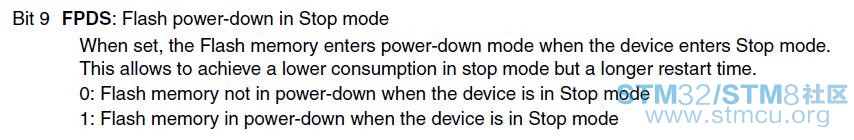

在停止模式中可以控制内部FLASH的供电,
控制FLASH是进入掉电状态还是正常供电状态,
这可以使用库函数PWR_FlashPowerDownCmd配置,
它其实只是封装了一个对FPDS寄存器位操作的语句,
要注意,这个函数需要在进入停止模式前被调用,
即应用时需要把它放在上面的PWR_EnterSTOPMode之前。
还要注意的是进入停止模式后,STM32的所有I/O都保持在停止前的状态,
而当它被唤醒时,STM32使用HSI作为系统时钟(16MHz)运行,
由于系统时钟会影响很多外设的工作状态,
所以一般我们在唤醒后会重新开启HSE,把系统时钟设置会原来的状态。

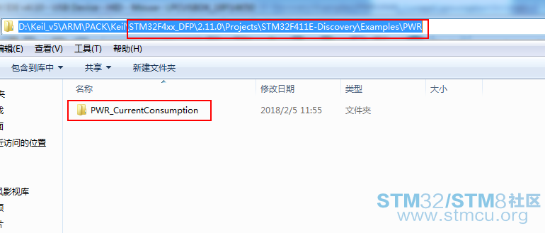

1、datasheet、Reference manual;
2、STM32CubeMX
3、STM32CubeF4库,STM32F4 DSP and standard peripherals library

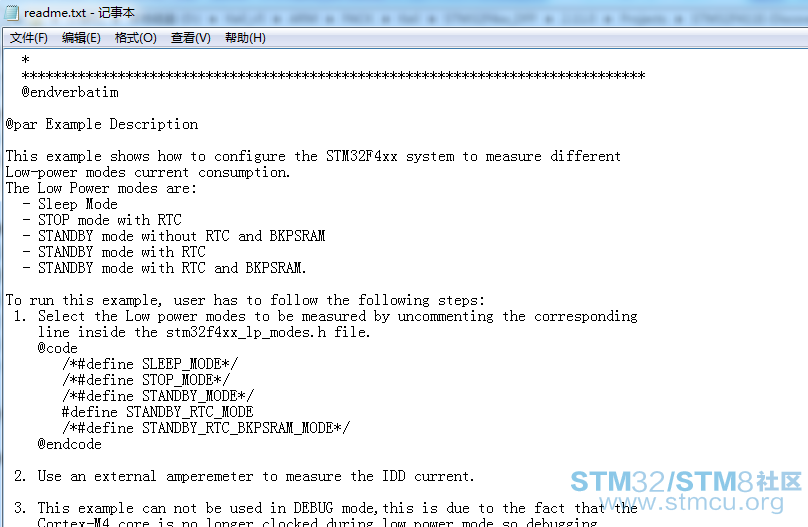

图中的使用方式介绍得很明确了
