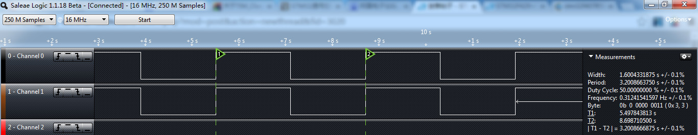

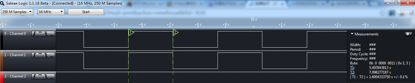

我现在使用TIMER3和中断来做一个LED灯的闪烁功能,在Timer3的中断中将LED灯电平翻转,Timer3使用的是APB1的时钟,按我的配置应该是90MHz,我配置Timer3的TIM_Prescaler=18000,故Timer3的时钟就是5kHz,那么在设置TIM_Period=2000-1的情况下,得到的情况应该是高低电平各0.4秒,周期为0.8秒。但是实际情况如下图: ä½çµå¹³æ¶é´

| 我找到问题所在了, RCC_PLLConfig(RCC_PLLSource_HSE,8,360,16,7);这里设置有问题,应该将16改为2。我使用RCC_GetClocksFreq(&Clock);这个函数查到的。还有就是如我想了解RCC_PLLConfig(RCC_PLLSource_HSE,8,360,16,7);函数中的参数,具体大家找函数中的解释吧,或者查固件库手册,希望对大家会有所帮助。 |
