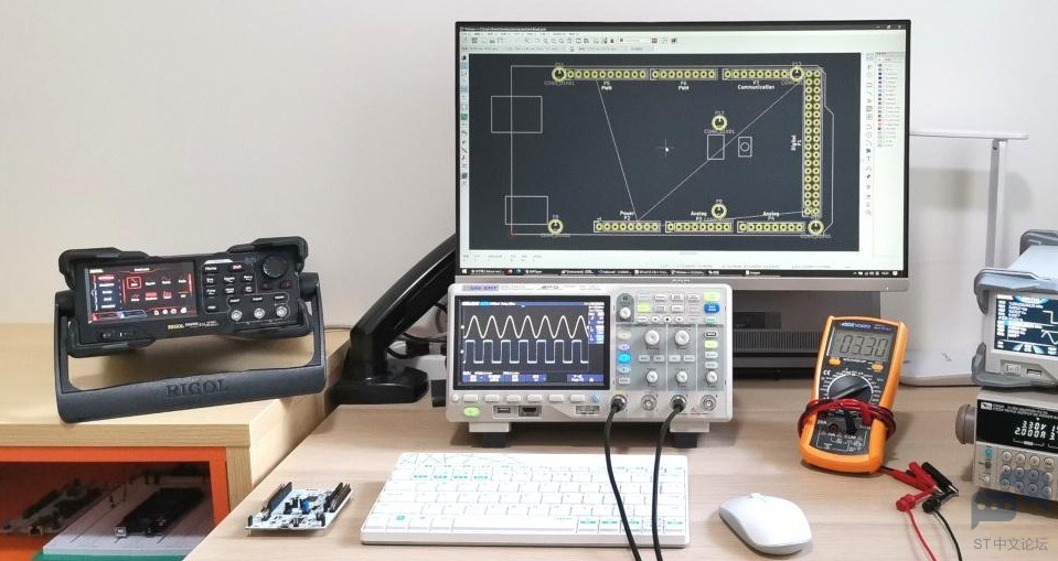

【晒图牌】新年回家了,只带了G431和MP257回来,桌子这里太简陋了

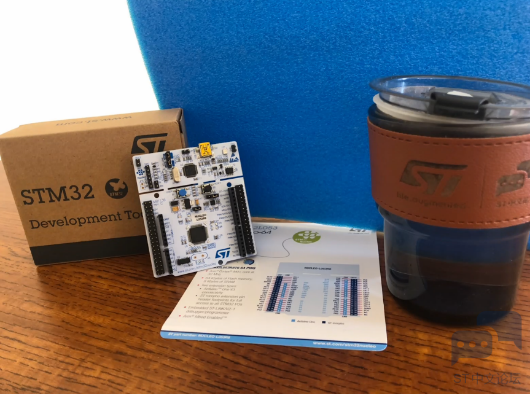

【晒图牌】26年工作台的ST“全家桶”:开发板和“程序员之水杯”!!!

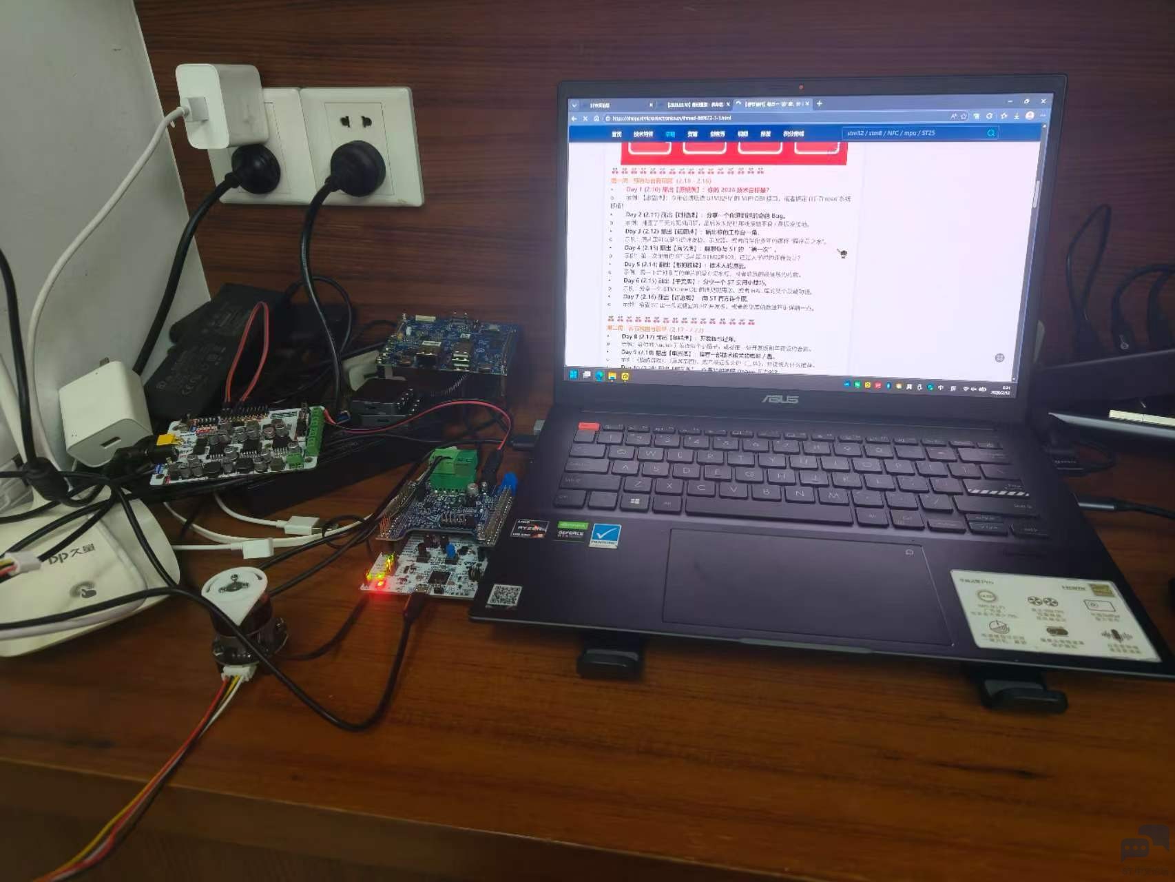

【晒图牌】
来个新板子秀一秀

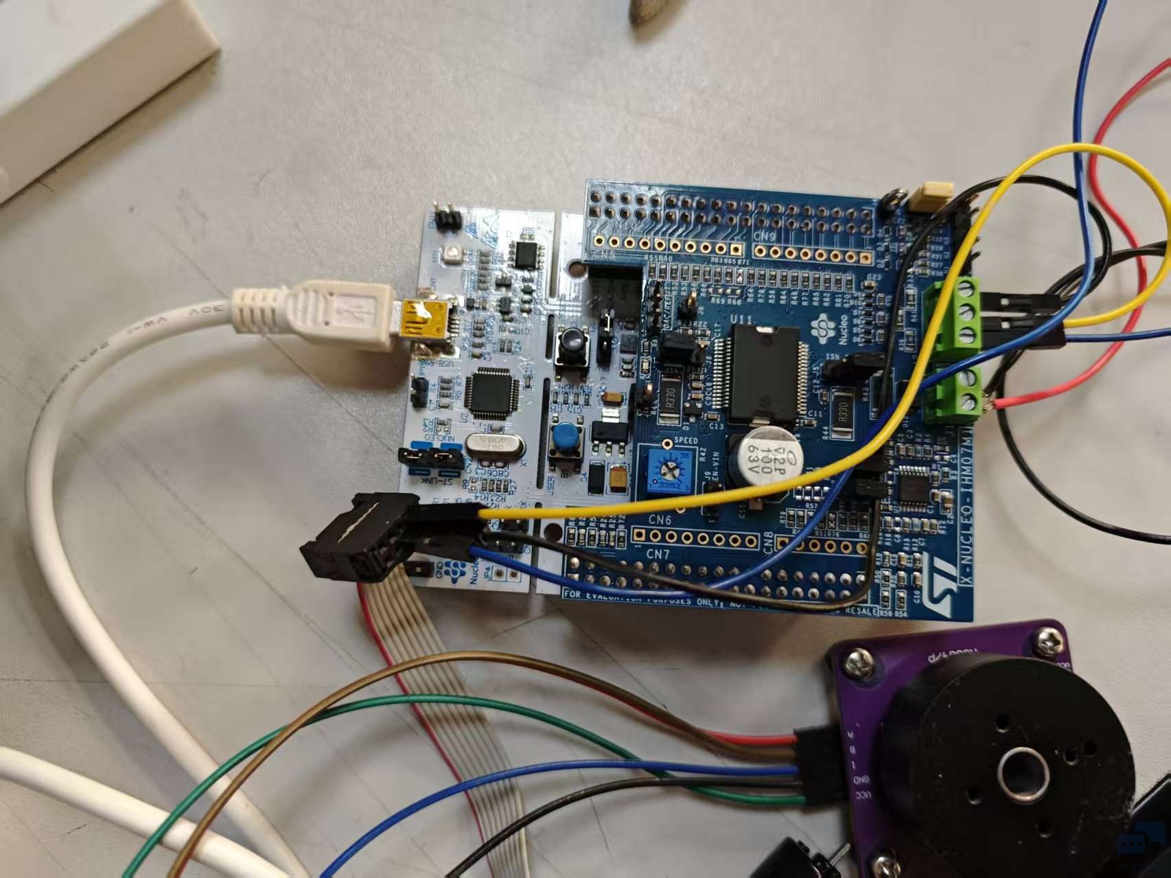

Day 3 (2.12) 翻出【晒图牌】:晒出你的工作台一角。
2025年玩过了好多板子,STM32的有nucleo-f401re,X-NUCLEO-IHM07M1,X-NUCLEO-IHM08M1,STM32F429I-DISC1等等,学习了FOC控制无刷电机,加速度传感器,lcd的驱动。。。

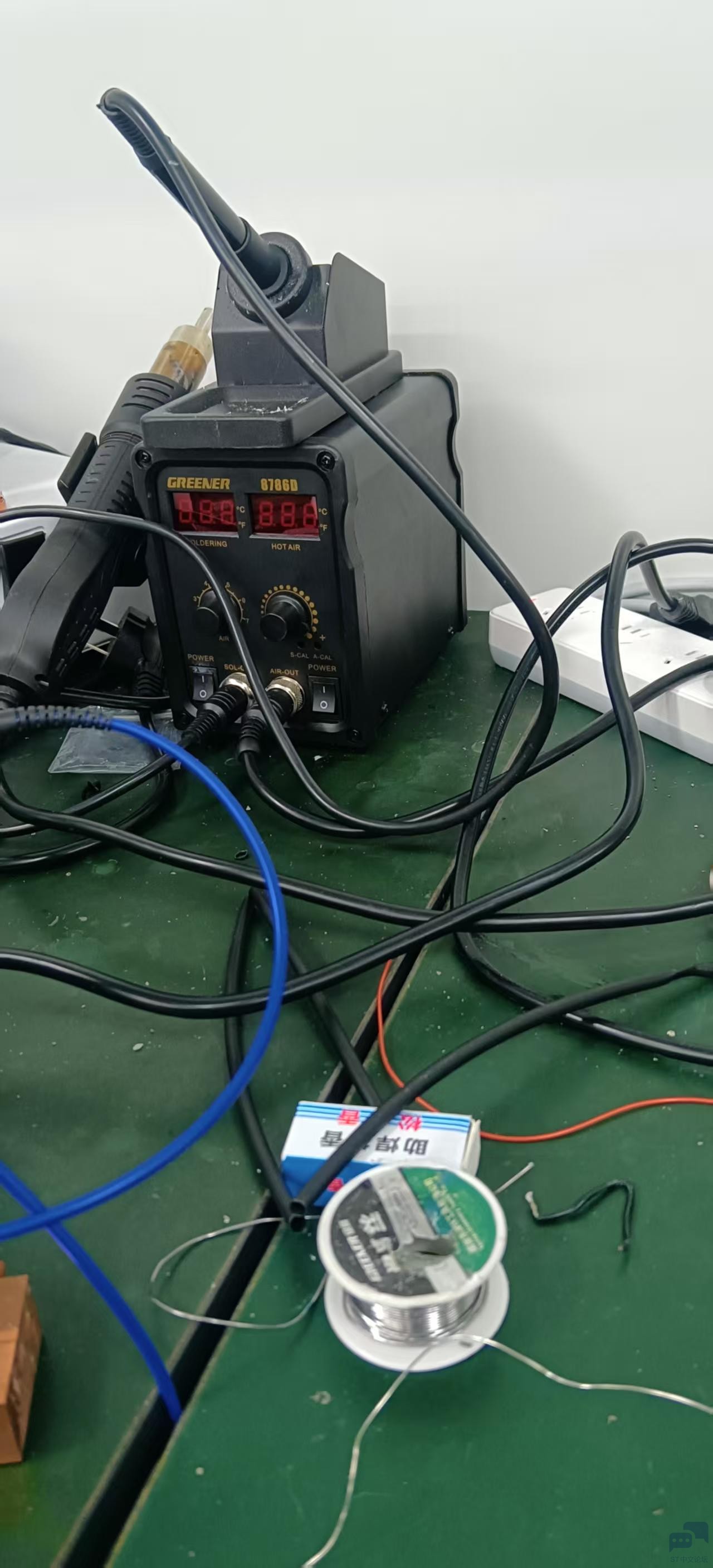

(2.12) 【晒图牌】工作台一直比较乱,整理以后只拍个干净的 _cgi-bin_mmwebwx-bin_webwxgetmsgimg__&MsgID=432848585211138762&skey=@crypt_c2443.jpg
