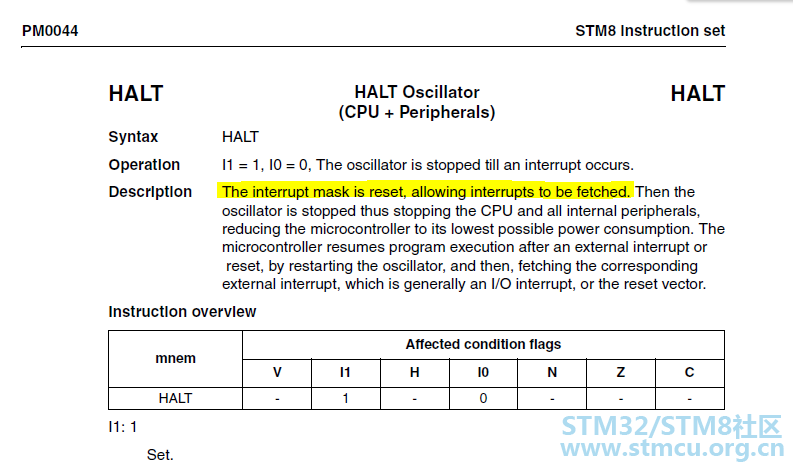

stm8 halt指令缺陷

zh874176706 发表于 2017-6-15 07:29
不知道如何解决这种临界点bug
为了避免HALT指令前进入中断破坏逻辑,可以将临界段先关中断保护__diabale_interrupt();
HALT指令会自动使能中断,允许外部中断唤醒。

我觉得这个根本就没必要去规避,因为概率实在太小了。

同意qinyunti 的观点。如果预见有这种情况发生就要通过软件逻辑避免。并且测试的HALT指令的功能是正确的。这个功能在手册上也是这样描述滴
