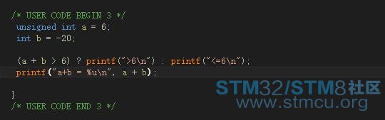

【4.7签到】每日问答——下面的代码输出是什么?
苏柚
提问时间:2016-4-7 08:51 /

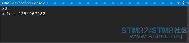

nobita
回答时间:2016-4-7 10:48:43
a0a.1 32b0c
输出> 6
这里a+b有个隐式转换,

limale
回答时间:2016-4-7 11:00:06
a0a.1 32b0c
应该是>6

limale
回答时间:2016-4-7 11:35:12
a0a.1 32b0c
已经在nucleo-l476上边验证,这个数好大。
