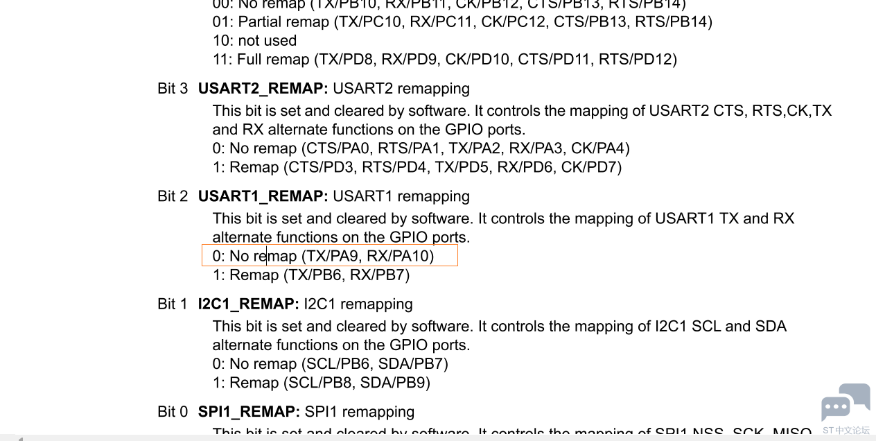

串口相当于一个外设 必须使用指定引脚 例如UART1 对应的RXTX是PA0 PA1 UART2 对应的RXTX是PA2 PA3 此时如果你把PA0当作PWM引脚用了以后 那么就不能再用UART1 只能改用UART2才能使PWM和UART功能共存
部分外设必须使用指定的引脚 你在设计程序之初需要先理解这个东西 做某个项目的时候先了解芯片的哪些外设是指定引脚 哪些是全IO这样子 不然程序写到一半发现这个引脚不能实现这个外设或者外设冲突就麻烦了 多用cubemx 在配置过程中 这种问题不会发生的 他会有警告或者直接屏蔽对应外设功能
你要是做波形就更需要了解了
应该是PA9被 配置成串口的输出了
可以分开配置,PA10单独配置成USART1的接收,PA9配置成PWM输出,这样这个串口就没有接收了,或者将接收再映射到别的管脚
没法解决!
PA9/10使用串口就不能使用PWM,主要是TIM1和USART1硬件不能同时定义这个引脚,
采用CUBE定义就可以看出来
