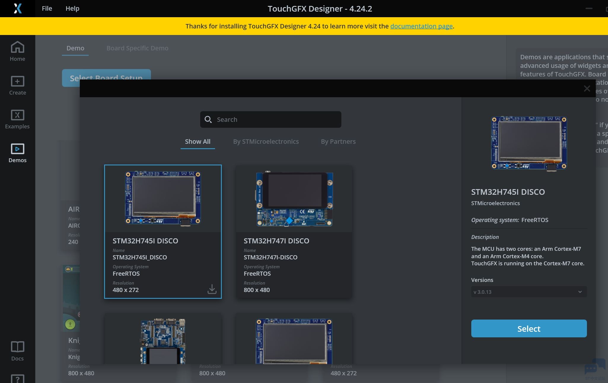

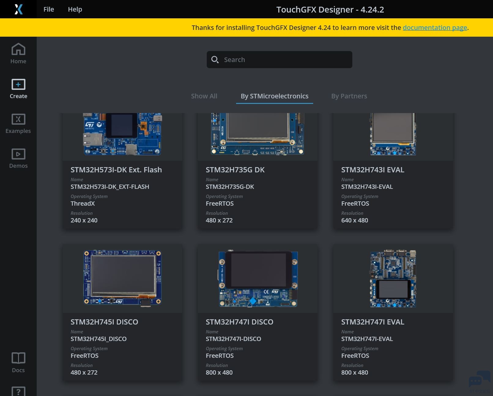

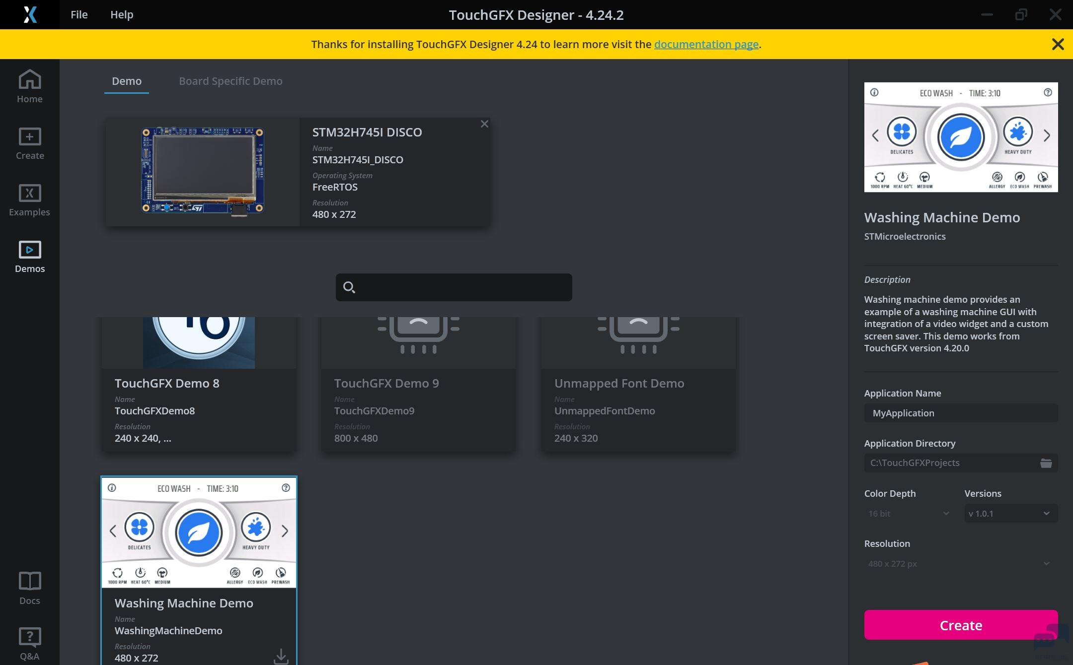

STM32H745I-DISCO的 GUI DEMO演示 1) 在TouchGFX 4.24.2 Designer,create里找到STM32H745I-DISCO
2) 选择STM32H745I-DISCO进入
3) 里面demo演示的例子就都出来了

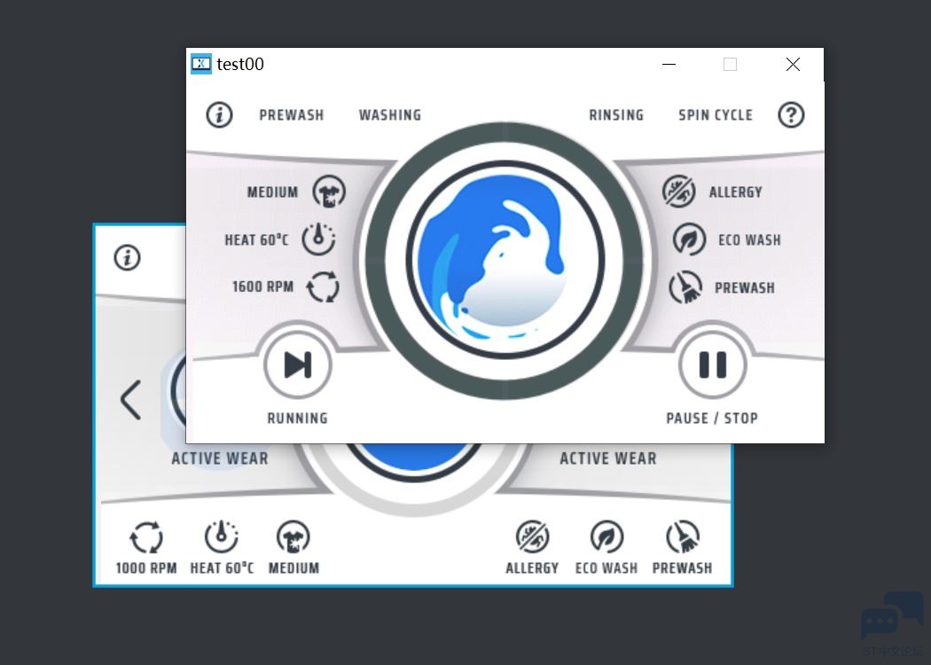

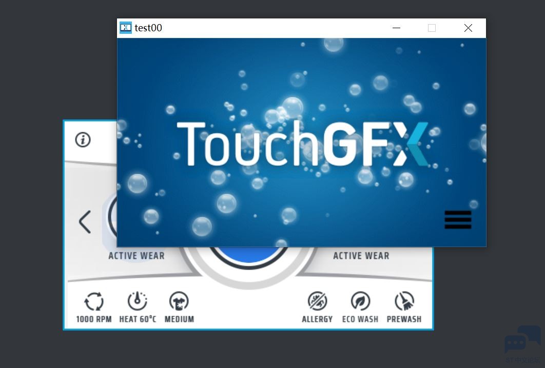

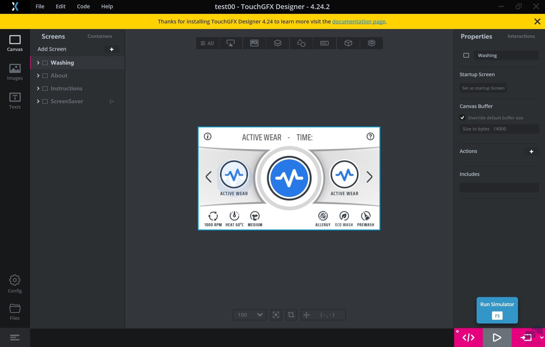

4) 选择洗衣机的例程,点右下角的run simulater先在电脑里仿真一下
5) 仿真运行界面
6) 仿真运行没问题

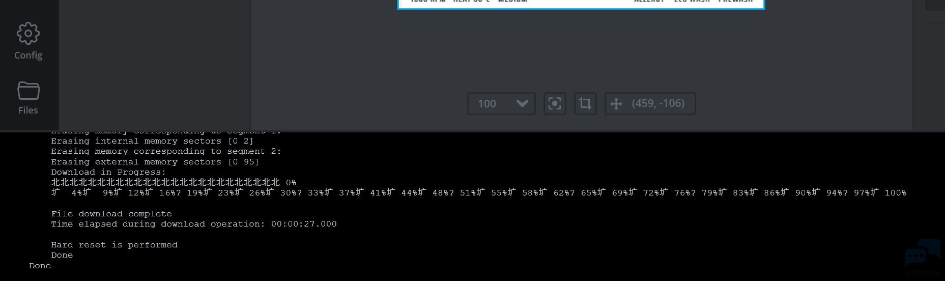

7) 下一步编译,下载到板子里,一切都OK

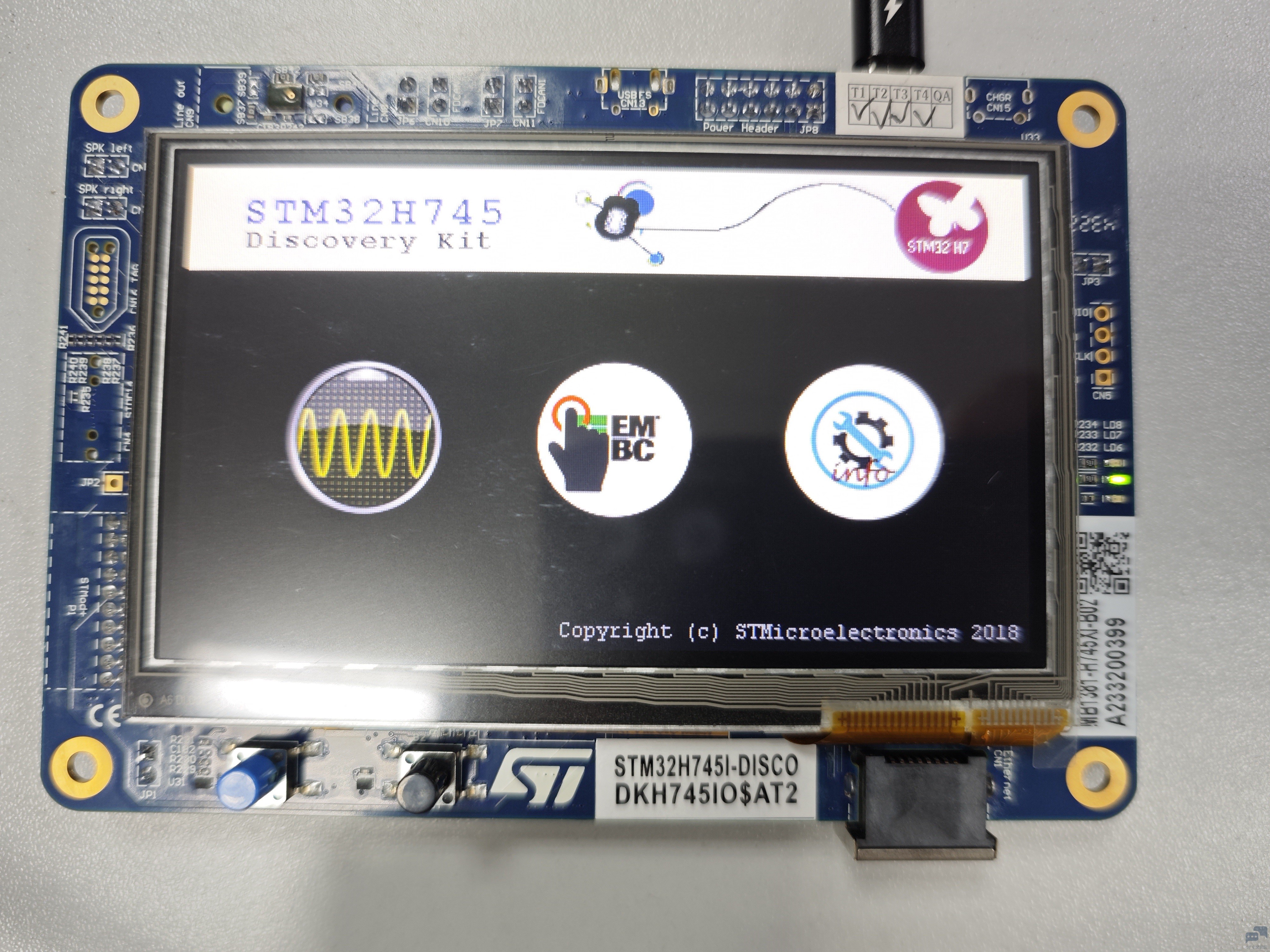

8) 原来的开机画面

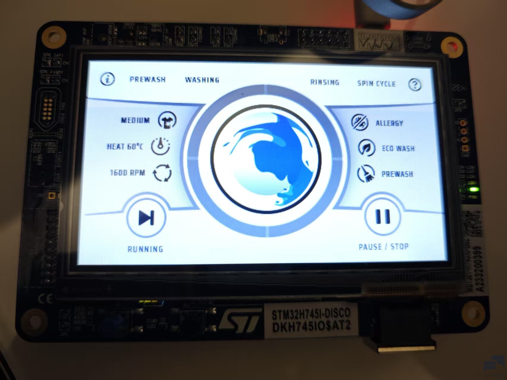

9) 变成了洗衣机的demo
手动触摸显示非常丝滑。 总体来说,运行demo还是非常简便的,软件设置都是为了用户考虑,下一步就可以体验用户定制的开发了~~~ |

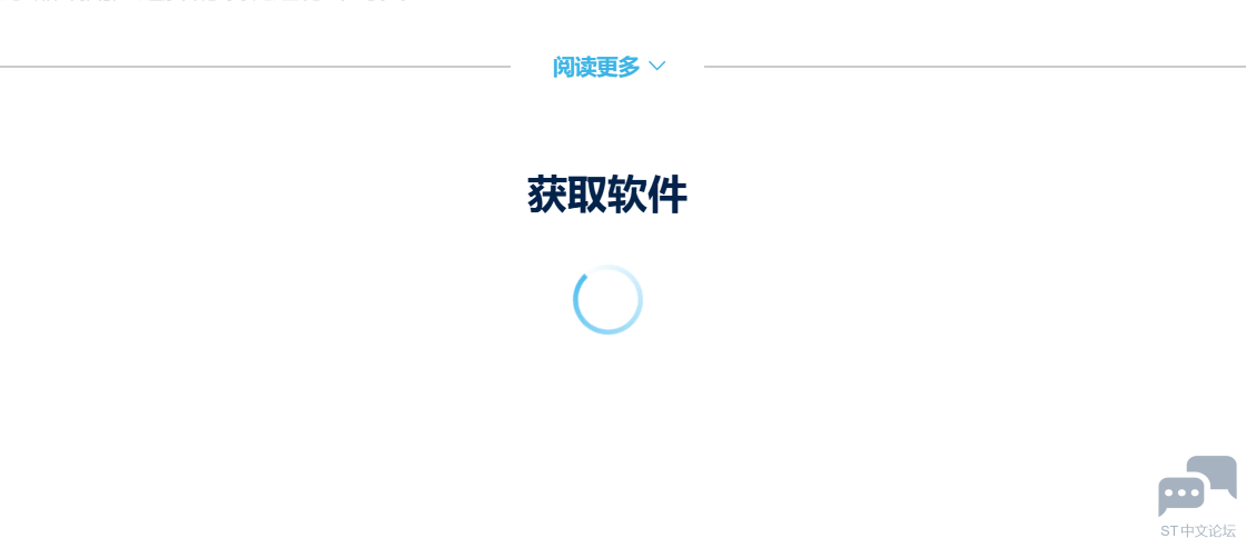

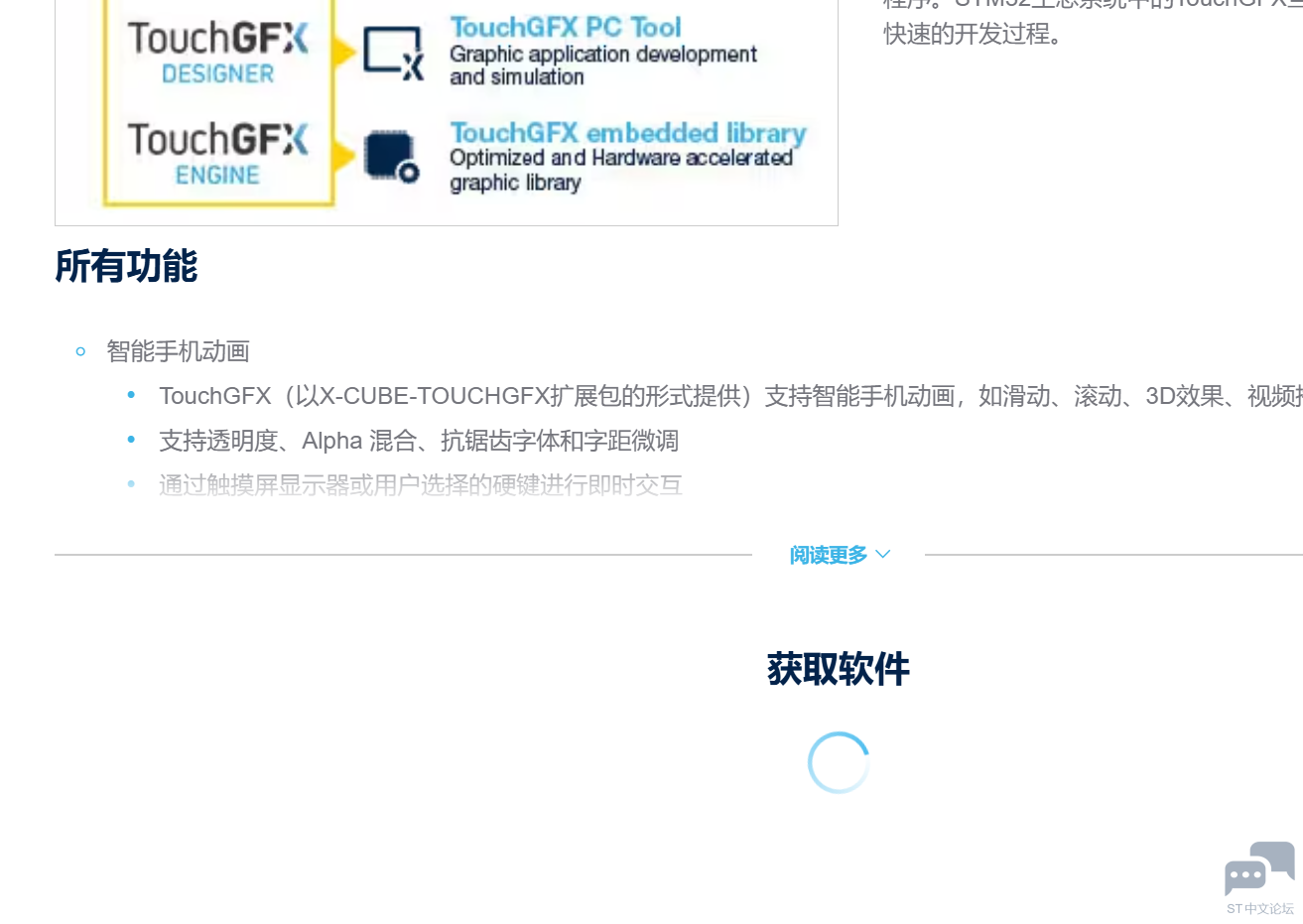

老哥,分享个GFX软件呗,官网下载一直转圈圈
[md]在STM32CubeMX里进行下载安装,看我前面的帖子:https://shequ.stmicroelectronics.cn/thread-645377-1-1.html
