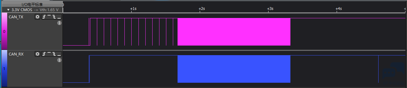

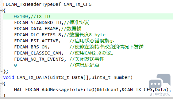

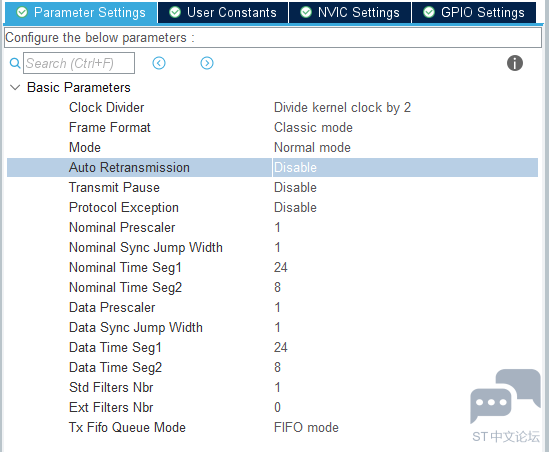

STSPIN32G4 STM32G431VBTx CAN FIFO发送数据帧随机变远程帧
先基于回环模式测试OK,然后接上收发器进行验证。
如果回环模式OK了,配置就没啥问题了。然后接上收发器解决硬件连接及后期
代码收发方面的问题了。如果使用G4系列的话,在其Cube库里有例程可以参考。
最好结合手册说明和官方例程。
STM32Cube_FW_G4_V1.5.0\Projects\STM32G474E-EVAL\Examples\FDCAN
