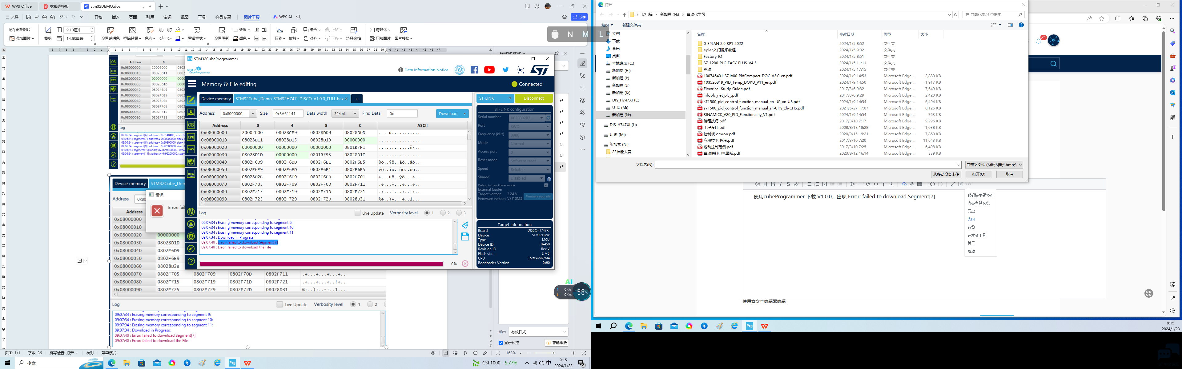

利用STM32CubeProgrammer,写入demo1.0.hex,可以擦除,但下载到2%提示错误,不知是什么问题?换了台电脑还是同样情况。
使用cubeProgrammer 下载 V1.0.0,出现 Error: failed to download Segment[7]
检查一下下载的代码是不是对应内核的代码。
不同内核的代码是有区别的,访问口也不一样的。
认真看了demo中的readme文件,发现程序应该写入MT25TL01G中,结果选择写入STM32H747,导致错误。但是写入TouchGFX-STM32H747I-DISCO_V1.0.0.hex,系统运行。写入STM32Cube_Demo-STM32H747I-DISCO-V1.0.0_FULL.hex,系统屏幕没有任何反应,不知什么原因。
建议清空芯片和外部FLASH的内容,按照readme的介绍,重新烧录一下试试看
