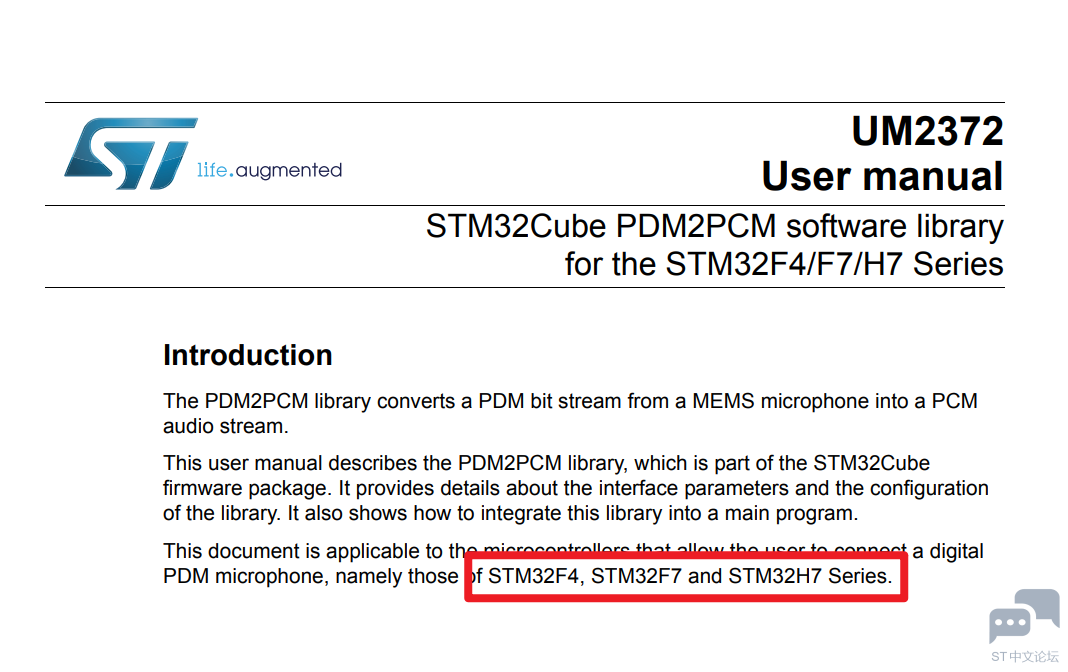

从手册里看F4, F7,H7有这个代码,其他的估计要自己移植了
STM32Cube_FW_F4_V1.25.2\Middlewares\ST\STM32_Audio\Addons\PDM
自然,DEMO代码也体现在各个系列的库里面,所在位置不同系列及开发板有所不同,你稍微浏览下
你所使用的Cube库文件。
