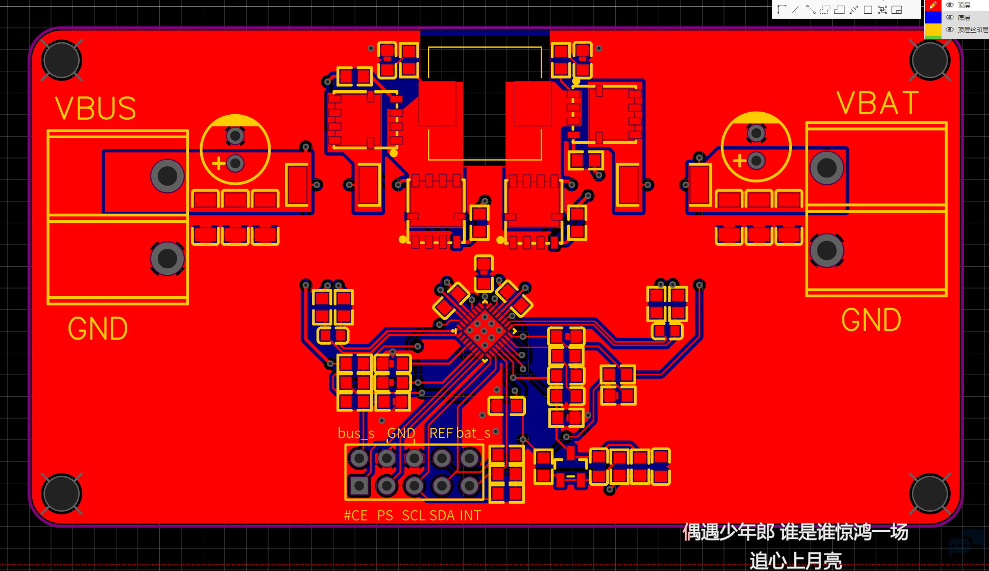

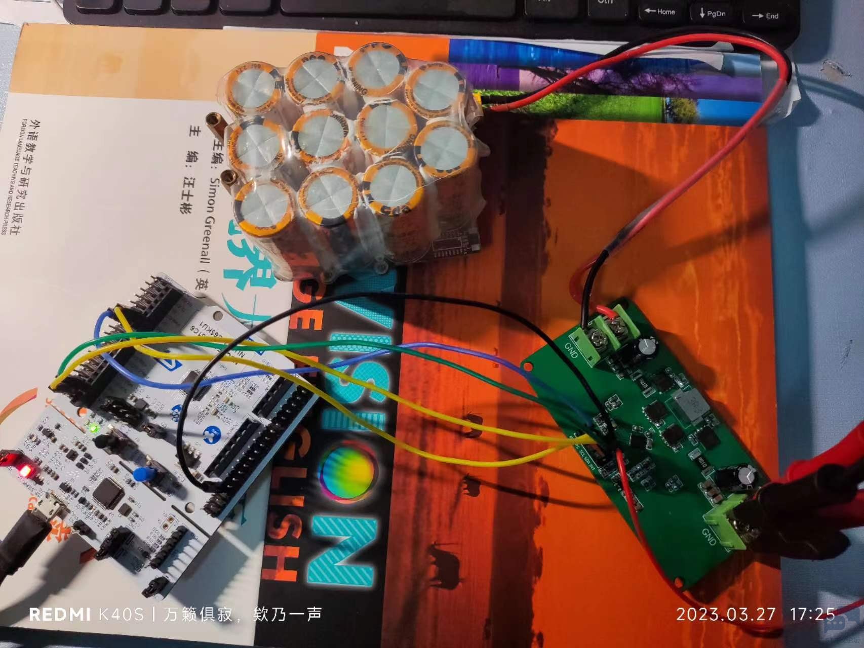

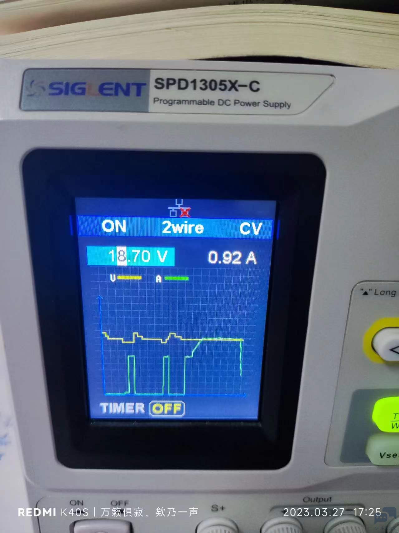

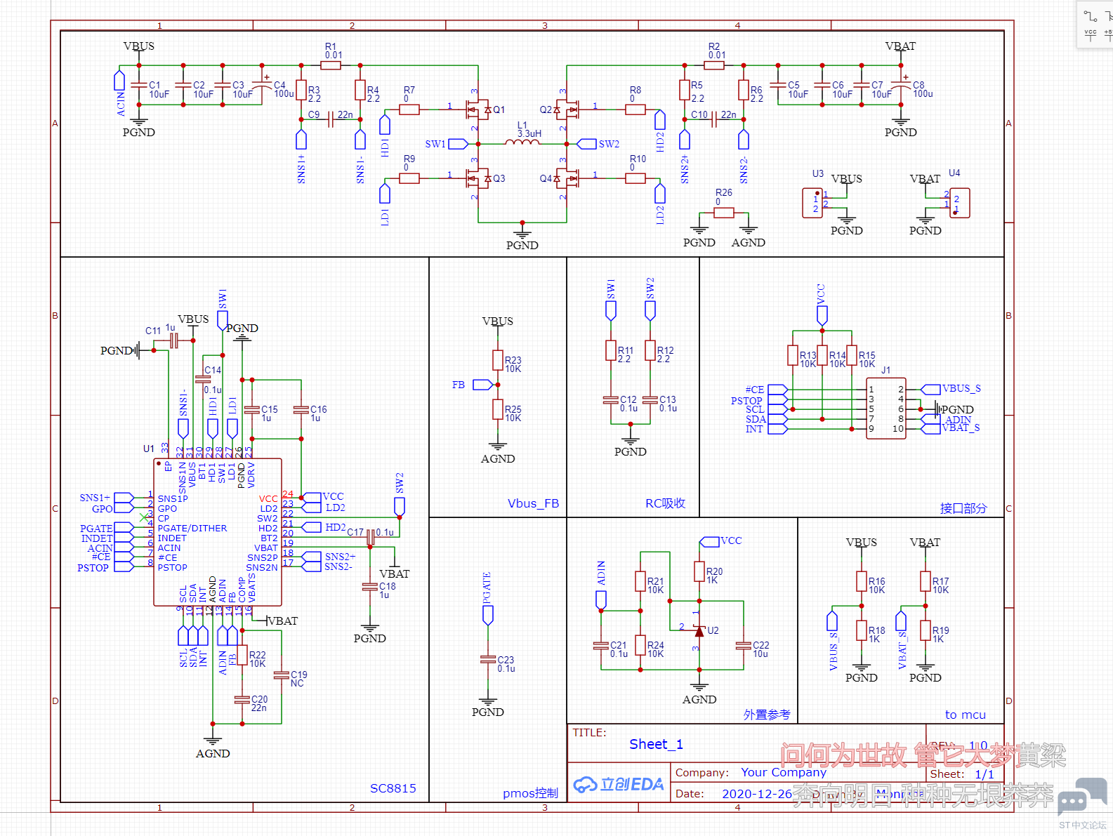

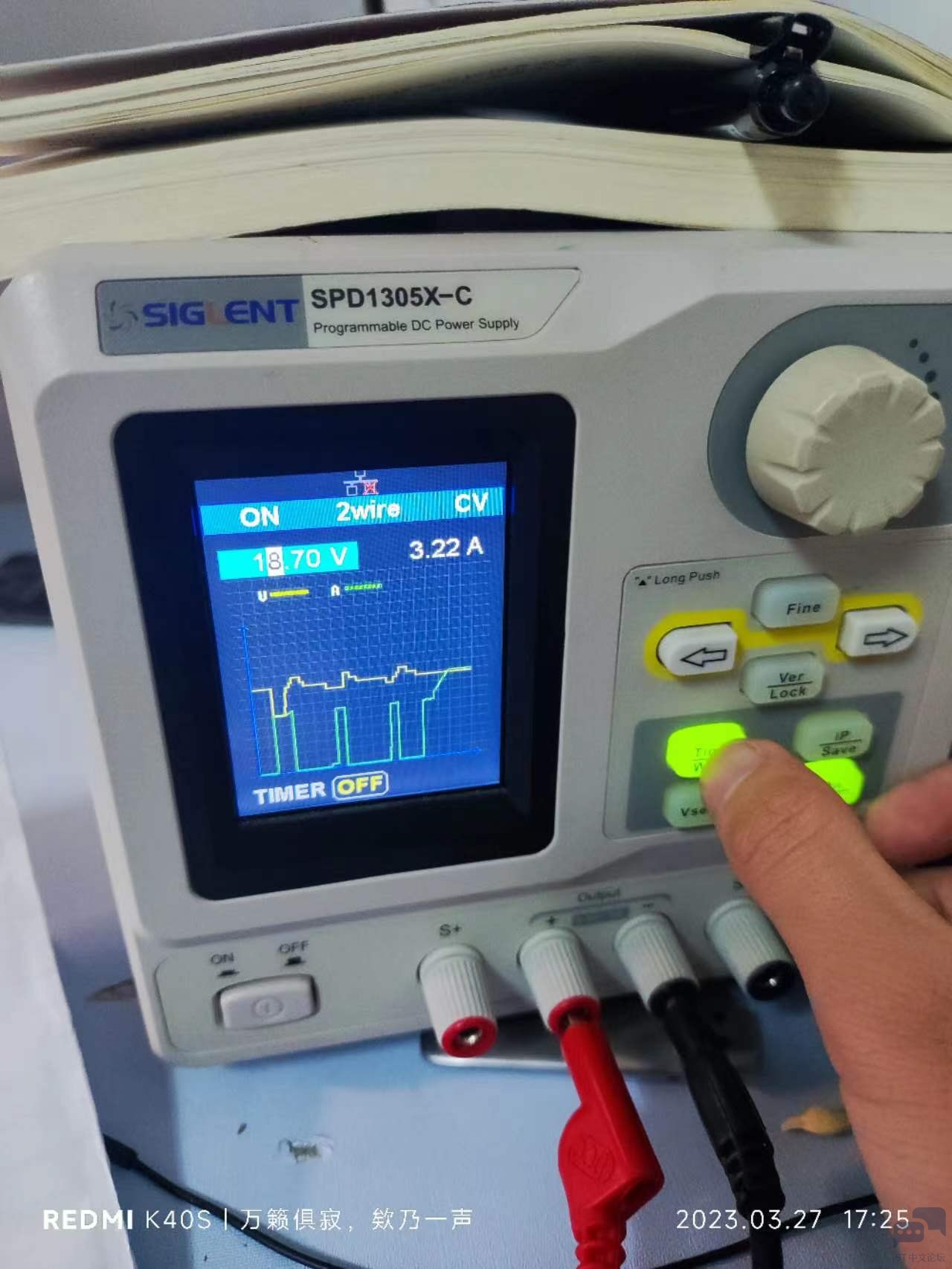

基于STM32C031的四管BuckBoost升降压控制器,这个项目使用的是STM32C031和SC8815搭建的,通过STM32的IIC总线与SC8815通信,设置电压电流,并且通过总线读取双向电压电流数据,可以实现对电池和超级电容的快速充电,可以实现恒功率,恒流输出,目前已经实现60w恒功率输出,最大功率可以达到120w稳定输出,并且可以直接读取总线数据进行闭环控制,大大减轻了主控芯片的压力,让成本大幅降低,免去使用G4 F3系列的HRTIM 目前已知sc8815大电流下ADC会有偏移的情况,可以尝试外置采样解决,毕竟8815内置ADC仅为10bit
https://oshwhub.com/Monnina/sc8815-dcdc

6ef6c7c32c44f73678a82c71a5ebc2c.jpg 71e3890e77b756b1b7657646a11d797.png c967b40d0ef3832cd32cf52e28fc668.jpg 7953471777a4a2fb42e5b923dc9123d.jpg

infinite future 回答时间:2024-4-26 15:49:53
我用这个片子做了个方案验证板,但是发现栅极驱动电压只有5V。而且mos损耗也很大,达到了0.3。请问你制作的时候栅极驱动电压也只有5V吗。
