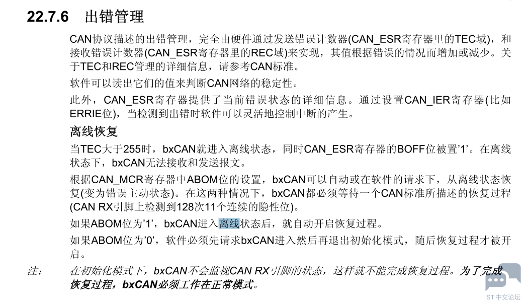

目前库代码里,对于离线中断也就做了个错误类型的赋值,本身没有占用多少时间,只是如果硬件上没有脱离BUS OFF状态的话,中断会反复进。
当然,你也可以在中断代码方面自己做些灵活调整,比方当检测到离线中断,中断里直接将离线使能禁用掉,再在适当时候开启也行。这样可以避免
只要是离线状态,啥也做不了,反复进离线中断而做不了别的。
对于离线的恢复,可以软件方式,也可以硬件方式。个人觉得硬件方式省事点。
