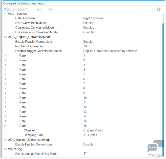

在使用F103的ADC进行采样时,发现一个问题,我用了15路通道(ADC_IN1~15)+一路内部基准电压(1.2V)通道,扫描模式下连续采样这16路电压,但是在采样时发现,当ADC_IN15不接地时,采样得到的基准电压的值也不对。请问大佬们是不是内部基准的那一路电压通道不能加在扫描模式或者连续采样里面? |

确实是这样的,后来我找到问题了,这个通道典型的采样间隔需要5us,我cycle太短了。谢谢大佬
是的,是我对内部通道的采样周期太短了,找到问题了,谢谢大佬
