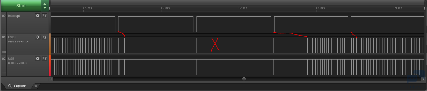

STM32F103的USB的虚拟串口,串口助手打开的时候会收到两条数据,第一条数据是前5秒串口助手未打开时发送的,这怎么解决?

如果这样就很难保证不丢数据。如果你将ADC生产数据的时间变长,比方变长3ms或5ms会怎么样呢?先锁定原因,再找解决办法。
是的,我也是怎么做的,貌似是usb发送给电脑出现了问题。
如果用的是虚拟串口,在异常的时候,看一下设备管理器里面的串口设备是否正常,如果不正常,可能是因为USB驱动或者USB使用的问题。同时也可以增加串口打印,确认程序是正常的。可以正常的采集数据。另外看一下传输1K的空间,USB的底层驱动缓冲区是否比较小。建议开大一些。
非常同意你的观点,先要找到问题再解决问题,或者尝试一个新的思路,USB的传输不是有有缓冲的吗?没必要进行实时传输,有了缓冲为什么还会有数据丢失?
这是我觉得奇怪的地方。

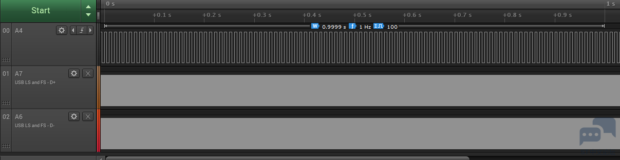

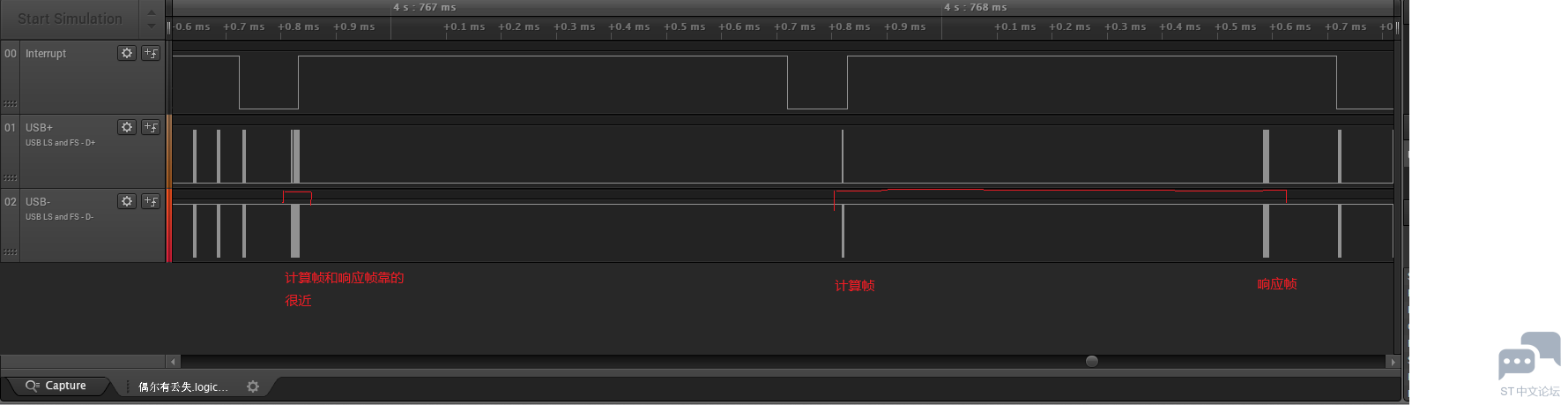

下面是正常情况和数据丢失(数据丢失前通信异常)。
正常
数据丢失

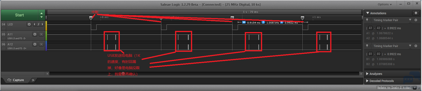

正常情况有许多等待响应的帧,没有数据就是不响应,有数据在同步后就有数据跟上了,异常时没有等待发送的帧,如下图:
正常帧
间隔大

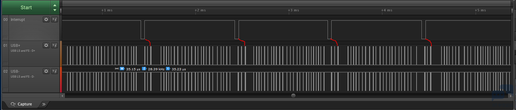

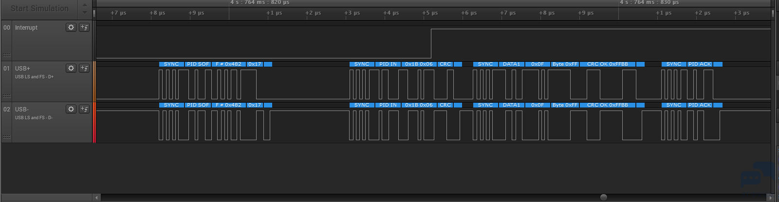

我不是用的中断,我用的是批量,不过我也试过中断的了,并比较了中断和批量的区别。
1:中断确实如你说的1mS一次,在1mS之间没有许多的发送了,不过丢包的更多。
2:批量的在1mS间有许多发生。
