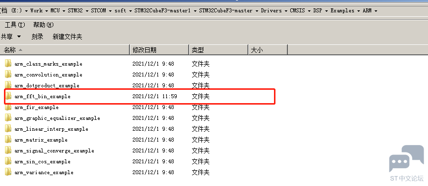

一、项目需求:采用STM32F303,72MHZ, 做58K语音信号的FFT频谱分析。想用STM32F303RE开发板软件包自带的FFT库文件,有几点问题想请教下: 1、58K语音信号,若用采样频率580K可否,主频72MHZ,在实际应用中,一般采样频率大于几倍为宜。 2、在不同频率运算时(58K或50K,30K),都用1024个采样点,是与那个FFT函数参数有关系呢,一直没弄明白。注:例程是10K分析。下图为输入数据

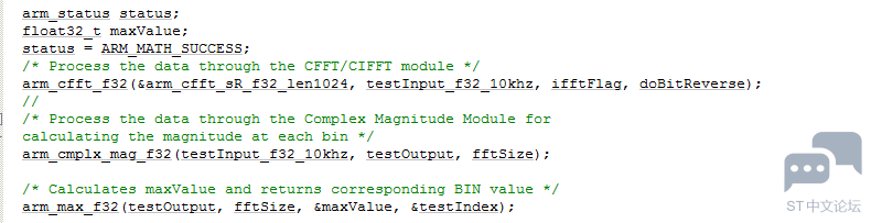

下图为FFT结果图
3、信号58K的FFT,可以套用例程函数,改下输入数组和采样点数后,还是? 4、例程中一次FFT运算是分析几个周期信号,是1个,还是多个,几个为宜? 5、数据流是否这样,AD采样58K音频 ,通过DMA存入FLASH,然后FLASH取出数据,做FFT运算。 FFT函数如下:
