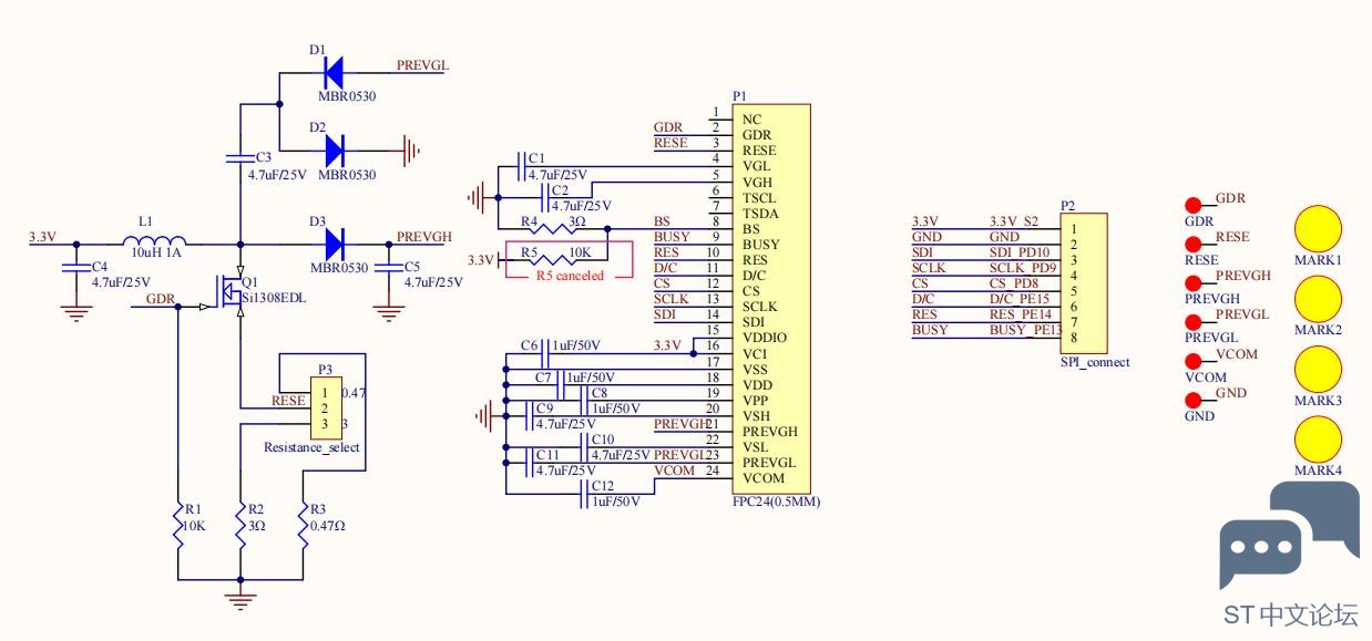

电子纸显示屏驱动板原理图如下:

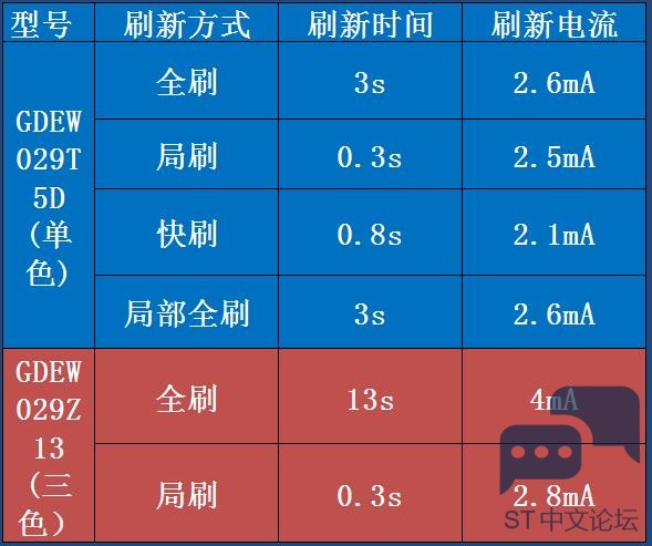

五、刷新时间及电流
        以下测试结果为相同条件下使用相同电子纸显示屏(GDEW029T5D或GDEW029Z13)使用不同刷新方式的典型值。
