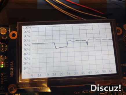

温度传感器:
湿度传感器:

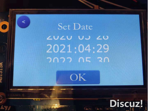

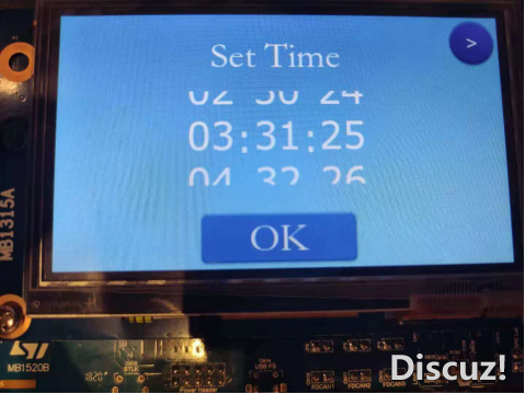

功能三-日期时间的显示及设置
日期设置:
时间设置:
