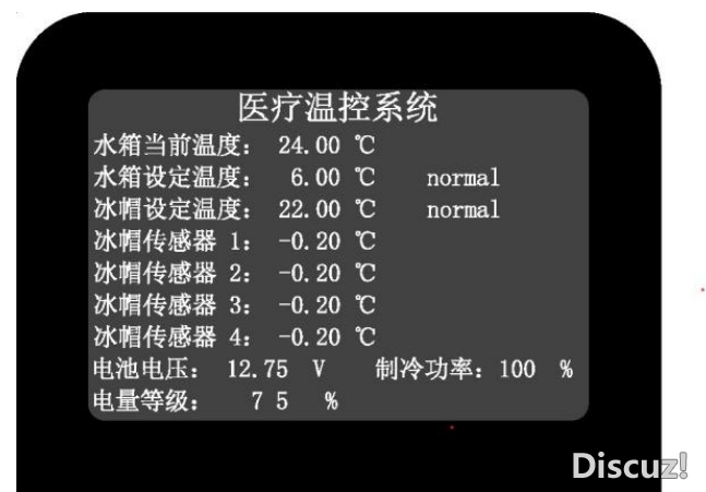

    STM32WB55支持无线功能的双核 MCU,内置M4 内核和M0+ 内核。既可以跑蓝牙协议也可以跑用户程序。本项目用STM32WB m4核心,实时采集采集多路多点头皮温度,做到精确测量。闭环反馈到到MCU,PID控制制冷器进行冷却剂制冷。采用有低功耗蓝牙基于5.0协议实时把数据传到手机APP和PC上位机程序,数据档案保存和反馈。驱动TFTLCD实时显示温度和PID参数信息。设计名称、作品照片、作品简介等。

  TFT显示模块:
   为了节省引脚,考虑SPI或者IIC屏

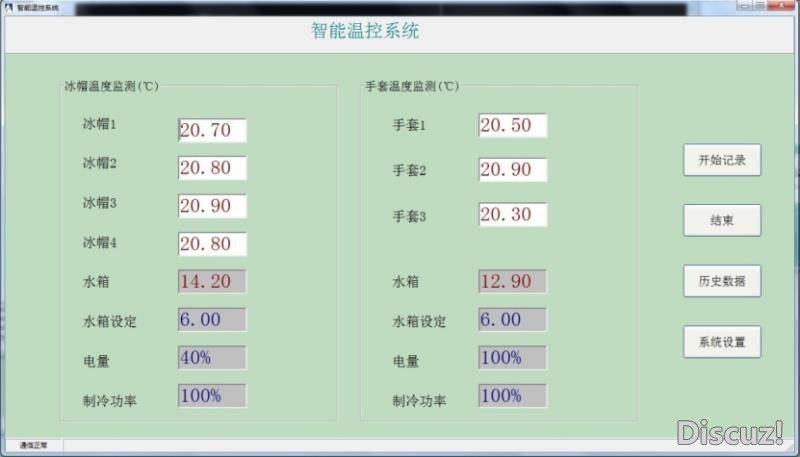

    上位机:QT C++实现
   自定义串口通讯协议,帧头 参数 检验 应答。保证通讯协议包的数据传输可靠性。
