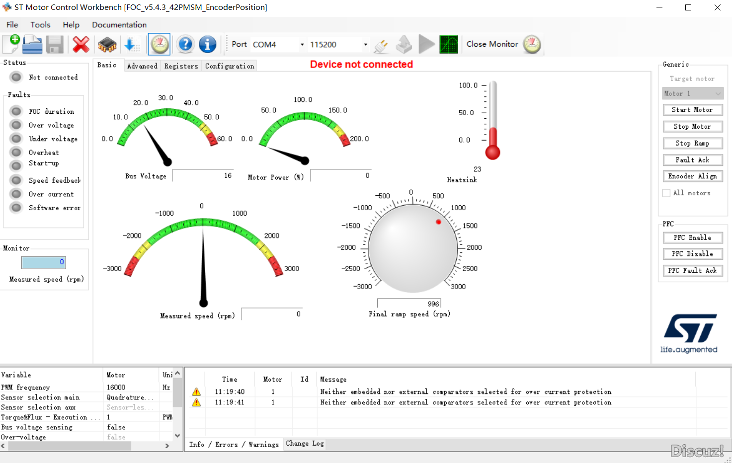

可是这个文档没有涉及怎么具体结合DAC功能调试位置环的PID
文档提及的上述操作还是难以实际使用的:
因为WorkBench的GUI界面并没有把位置环的PID参数做进去,不能通过GUI界面直接动态调节参数,
只能 修改代码--->编译--->下载 不断尝试, 这样费时耗力,难以实操作
目前只能在livewatch里面调试
