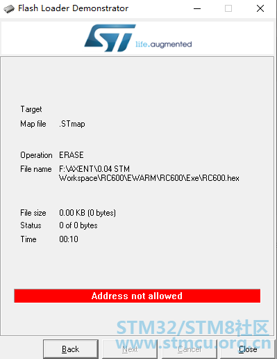

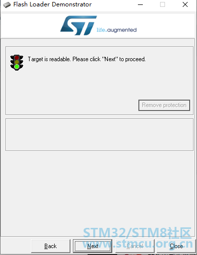

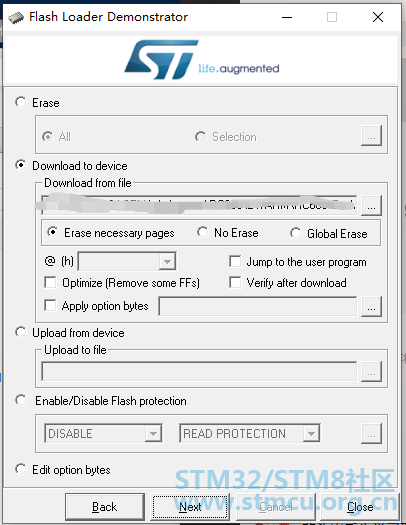

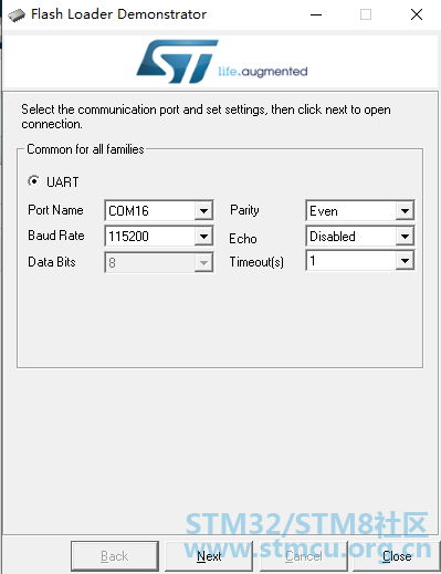

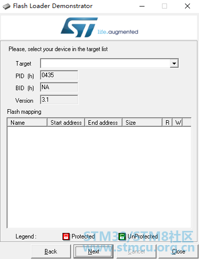

请问是否flash loader v2.8.0不支持STM32L431CBT6这个颗芯片?我用的是PA9/PA10做烧写串口。
