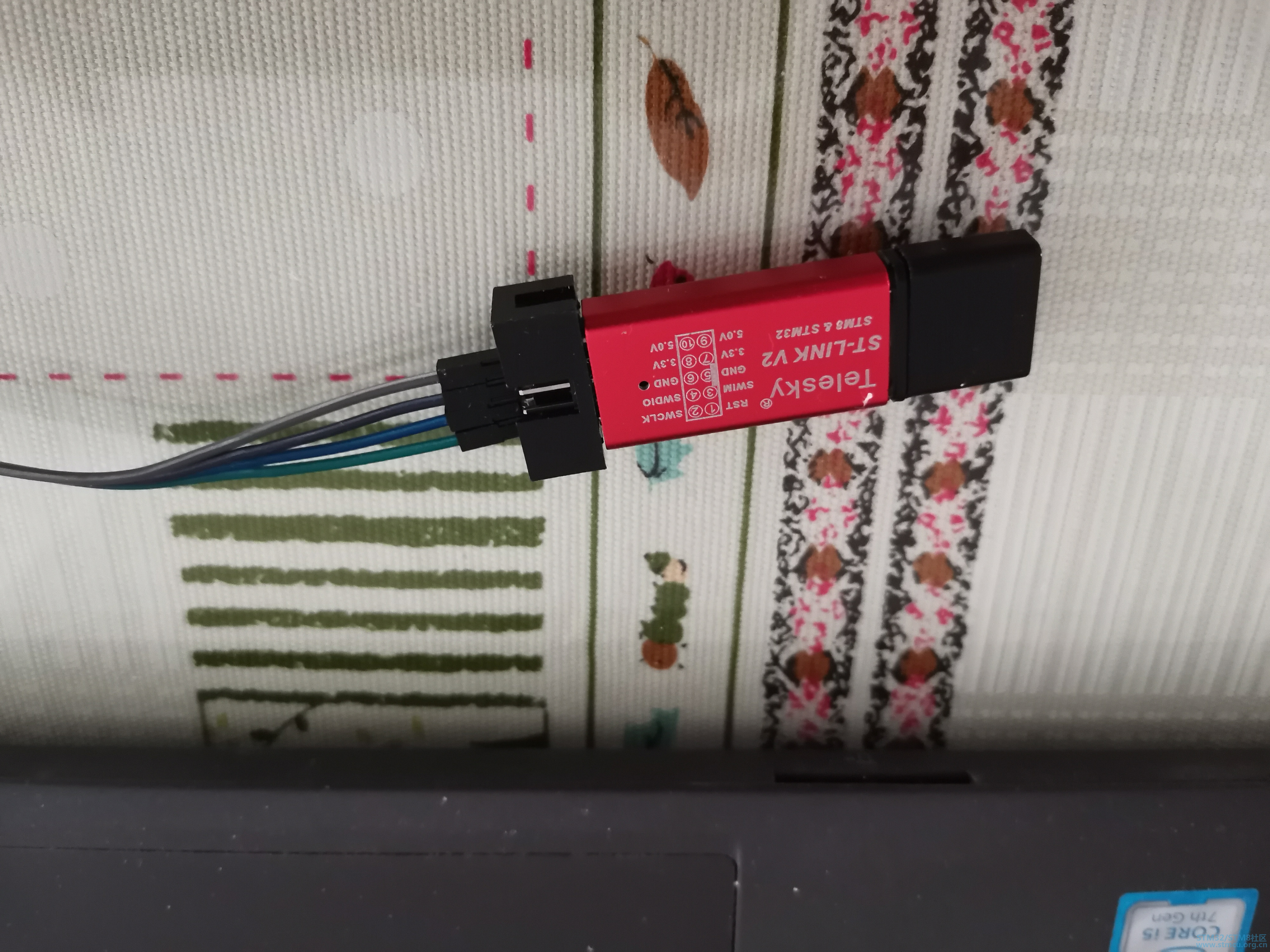

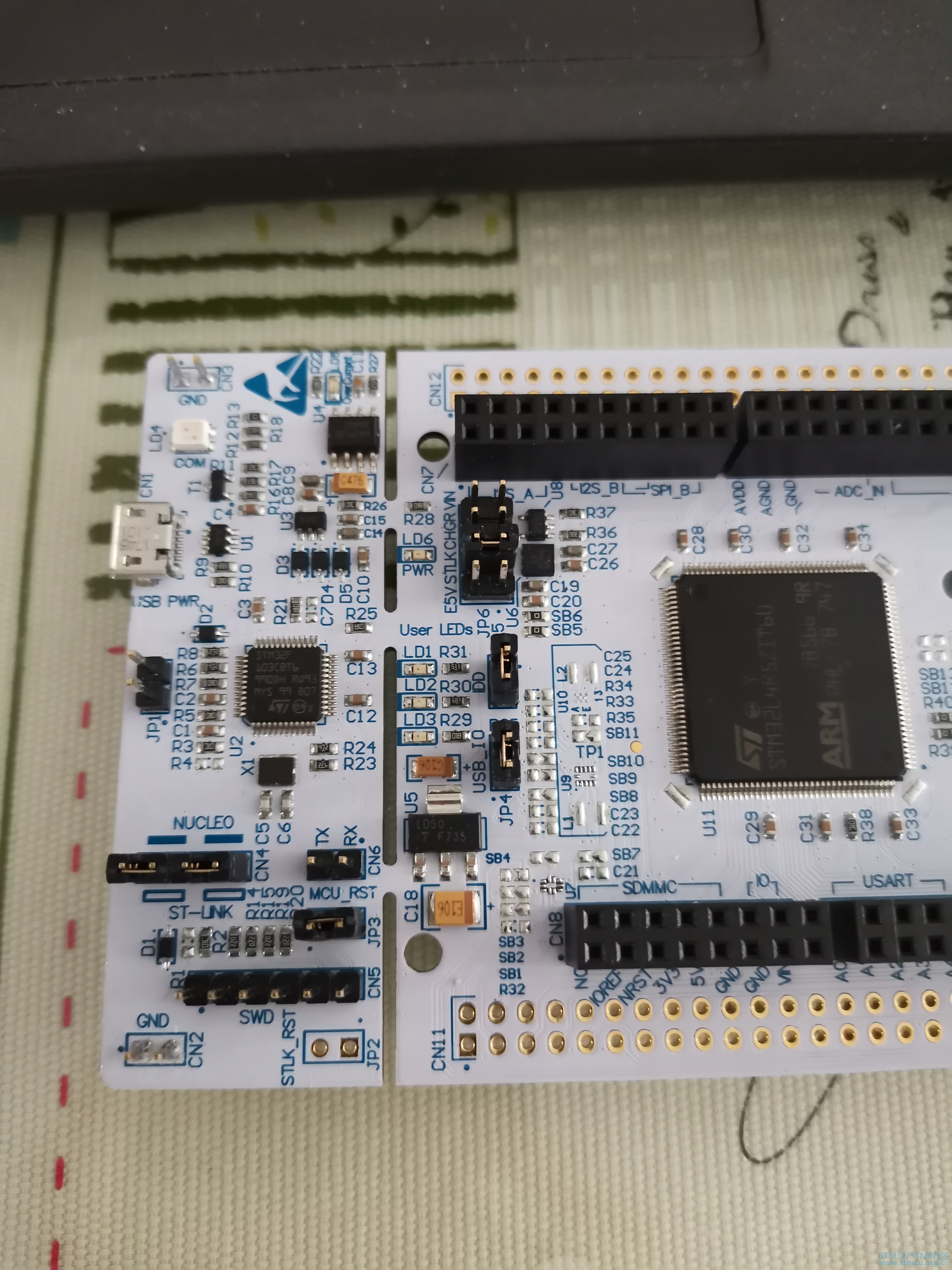

最近在调试STM32L4R5这个板子,买了ST-LINKV2下载器,但是不知道如何将下载器与板子相连。用ST-LINKV2下载只需要4根线:VCC、GND、SWCLK和SWDIO。但是板子上板载的SWD和SLINK并没有标明。请调试过的朋友指导一下 |

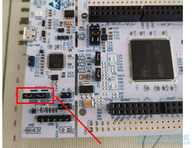

SWCLK CN11引脚15、SWDIO CN11引脚13和NRST CN11引脚14,与VDD_MCU相同的I/O电平。
如果你想要用外部ST-Link V2给板子烧程序,你需要把这两个跳线帽移除。这两个跳线中的其中两个管脚连到了板载ST-Link V2上的SWCLK、SWDIO管脚,另两端就是接的目标板的SWCLK、SWDIO管脚,具体是哪个,请看一下原理图。
然后,接下来接法,你应该就会了,需要连接目标板SWCLK、SWDIO与你的自己外挂的ST-Link V2,再接根GND线。如果需要接复制管脚的话,把JP3跳线帽移除,接到其中连接到目标板的那根复位信号管脚。
