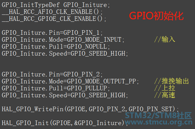

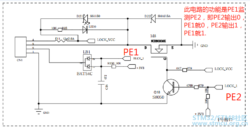

但我在main()中把PE2写0,读取PE1的状态时一直是1,这是什么原因呢?

看你上面的代码,PE1没有初始化。
HAL_GPIO_Init(GPIOE, &GPIO_Initure)要PE1,PE2各一次。
