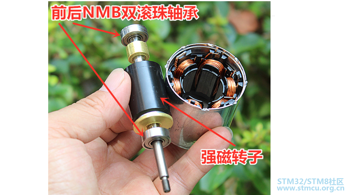

大家好,看这个图能看出来是,BLDC,还是PMSM 吗?

看像是BLDC多,但最准确的是测反电动势,一看就知道了

这个没法通过实物看出来的,要看反电动势波形才能区分

好的 我弄个示波器试试
