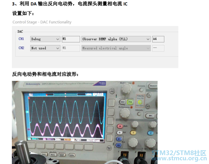

xiaozhou       回答时间:2021-1-5 09:58:13
子曰好人 发表于 2020-7-30 13:29
没有采样反电动势,是通过电压电流估算的反电动势
通过电压电流估算的反电动势,那么在HALL传感器模式生成的程序也可以通过observer BEMF alpha(PLL)来观测反电动势么?我HALL模式下通过DAC想把反电动势显示在示波器上没成功(只是一条直线,观测电角度那些是有正常显示)
子曰好人 回答时间:2021-1-5 15:29:45
求知者2017 发表于 2021-1-5 09:58
通过电压电流估算的反电动势,那么在HALL传感器模式生成的程序也可以通过observer BEMF alpha(PLL)来观测 ...
有传感器的也可以通过代码估算出反电动势,不过要你能看到源码或者根据电机模型自己计算,通过observer BEMF alpha观测出来的应该是角度
xiaozhou       回答时间:2021-1-5 16:42:34
子曰好人 发表于 2021-1-5 15:29
有传感器的也可以通过代码估算出反电动势,不过要你能看到源码或者根据电机模型自己计算,通过observer B ...
我看的这图
