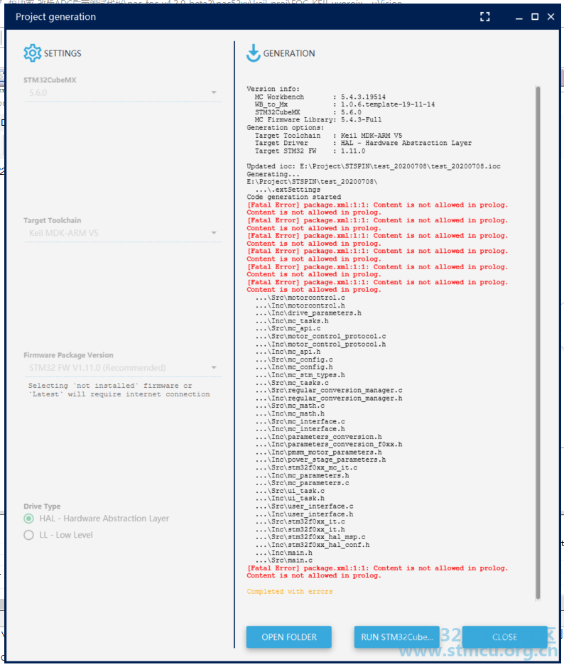

使用ST Motor Control Workbench生成代码时,报如图错误,重新安装了Cube MX和ST Motor Control Workbench都不能解决

这种情况可能是java环境没安装好

文件路径带中文,,,,保存的文件路径不能带中文的,要不然就报一大堆错误。
