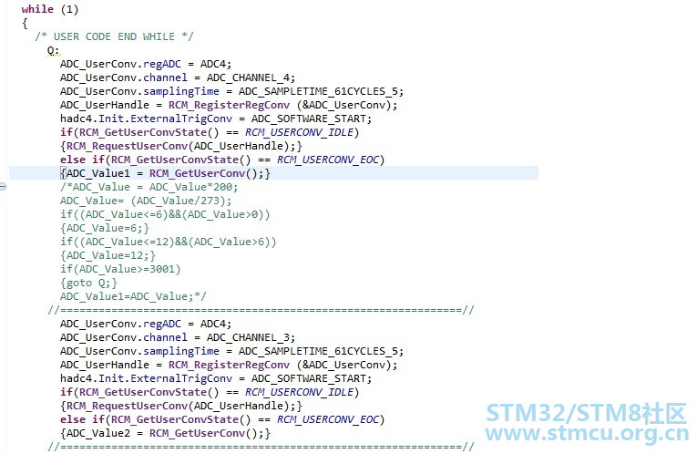

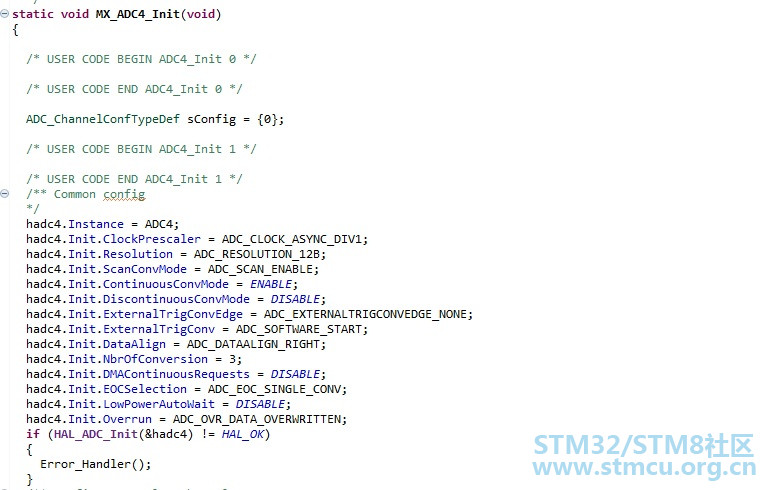

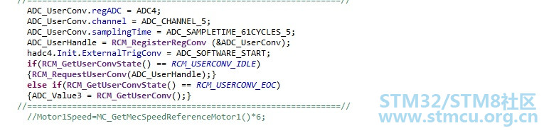

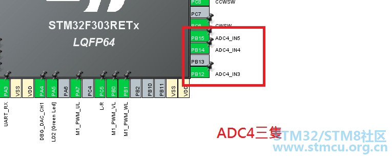

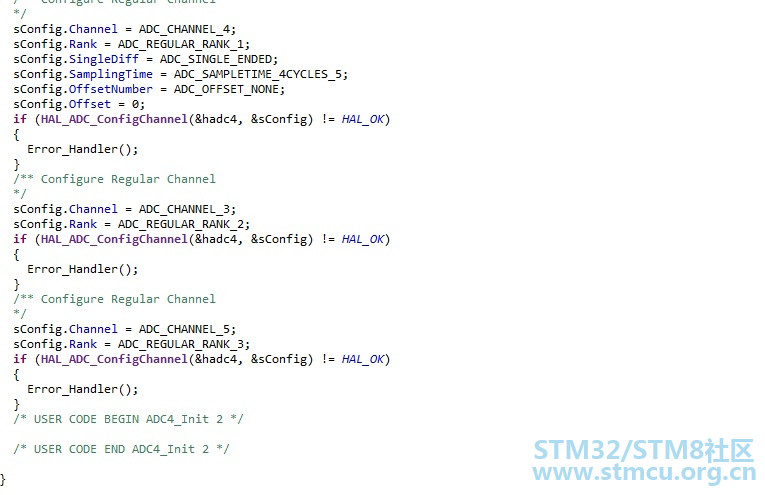

我有三個ADC,我要做多通道的ADC可是不用DMA處理,我要用輪流去抓取資料。
程式部分
最後結果ADC_Value1、ADC_Value2、ADC_Value3雖然轉動可變電阻都有顯示數值,可是都會發生數值重疊到的情況,請問我該如何修改各顯示各的數值呢,謝謝。

单独抓取的就不需要连续读取 每次读取之前选定通道 之后读取AD值 保存以后在读下一个

开DMA方便得多,,,而且还不占用CPU。。等待DMA填满缓存,然后直接去读数据就行了。
