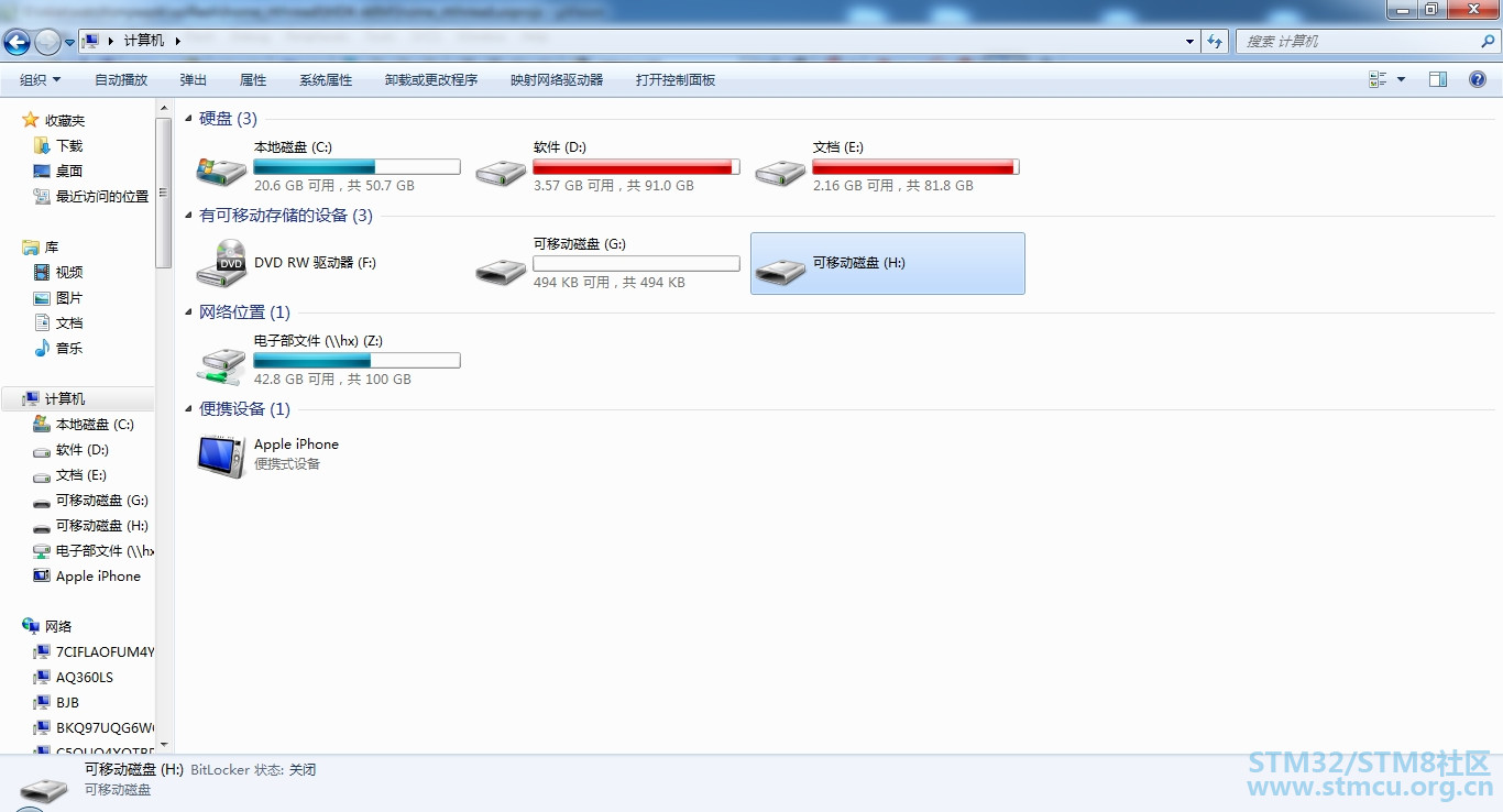

由于想模拟出两个U盘,一个指向内部flash,一个指向spi flash,这个能否用CUBE自动生成代码?一个的是没问题的,两个的要怎么改程序?

两个U盘做出来了,但是只要其中一个block_size设定成4096就会卡死,暂时先用一样的设置吧

应该是multi LUN吧
应该是multi LUN吧
