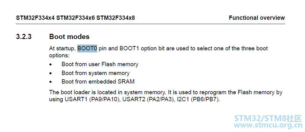

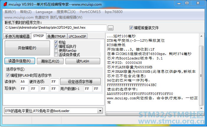

我的芯片是stm32f334f103R8T6,我看资料上说是可以用串口烧录的,如附件的资料所示,我用mcuisp这个软件烧录,发现能读到芯片的信息,但是不能烧录hex文件,这是怎么回事呢?

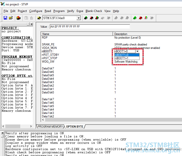

有人说:“启动bootloader的话除了BOOT0引脚拉高外,nBOOT1也要为1. 这个在OPTION BYTE中设置”,这个怎么设置?在哪里设置,有图么?

就是选项字节中的这一位需要置1.把它烧录进去,让好拉高BOOT0引脚就可以进入boot模式
