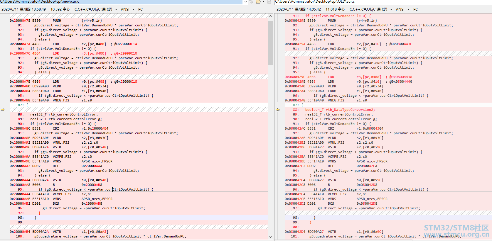

我用了个100us中断,里面都是相同的算法,之前用的是F405(168MHz),实际运行时间在60us左右;现在换到G473(170MHz),不指定ram的话,测试接近80us了。两个测试都是用DO电平测的。
是否能进一步看看是哪段程序慢了,还是整体慢了?
看看编译出的汇编是不是一样的
不太懂汇编,取了其中一段对比,感觉指令应该是一样的呀。
又对比了1msTask,程序也变慢了20%左右。
昨天图片上传失败了。拿了其中一段对比,感觉指令一样的。(不懂汇编
感谢您,我去查查看。
