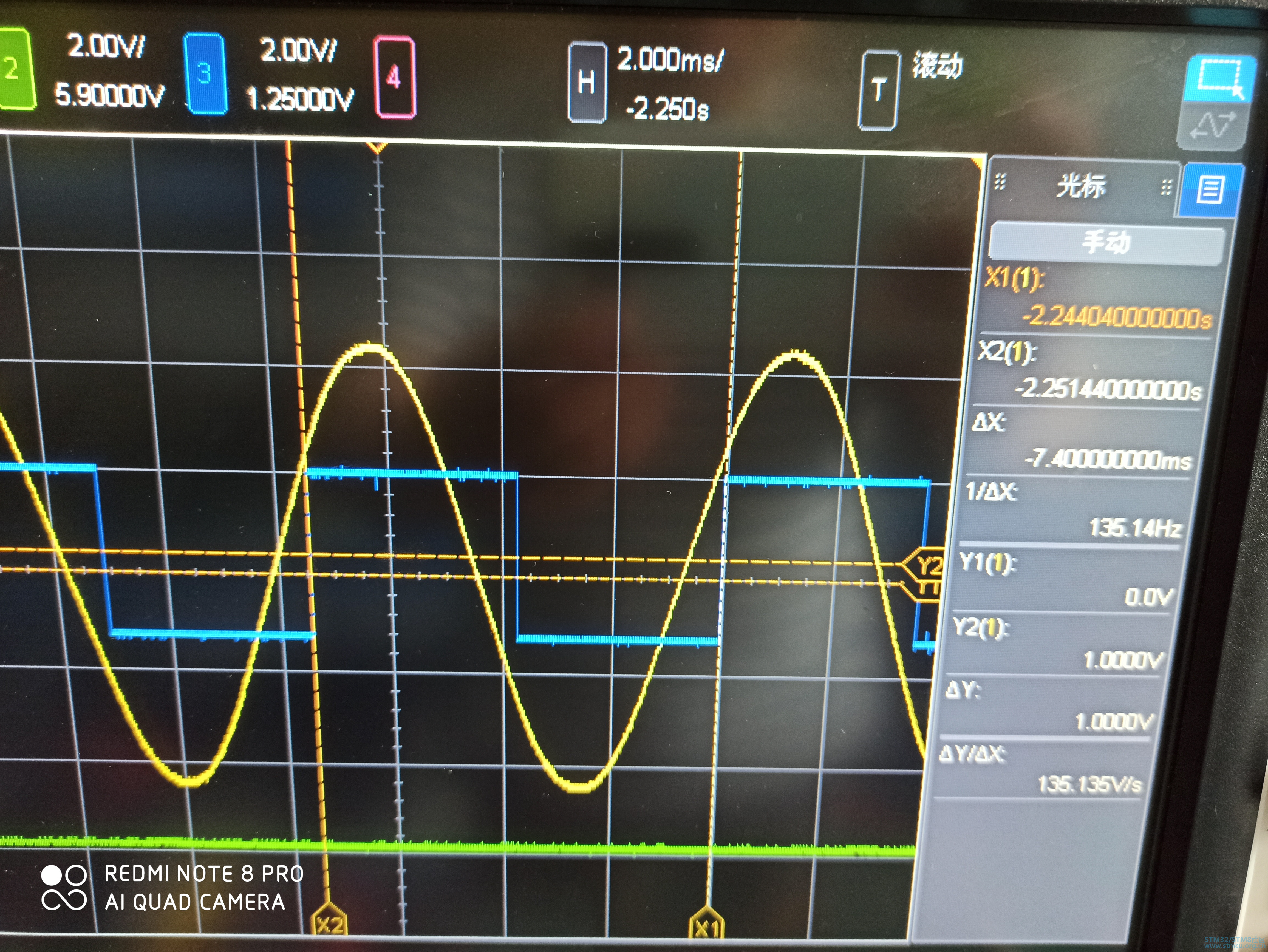

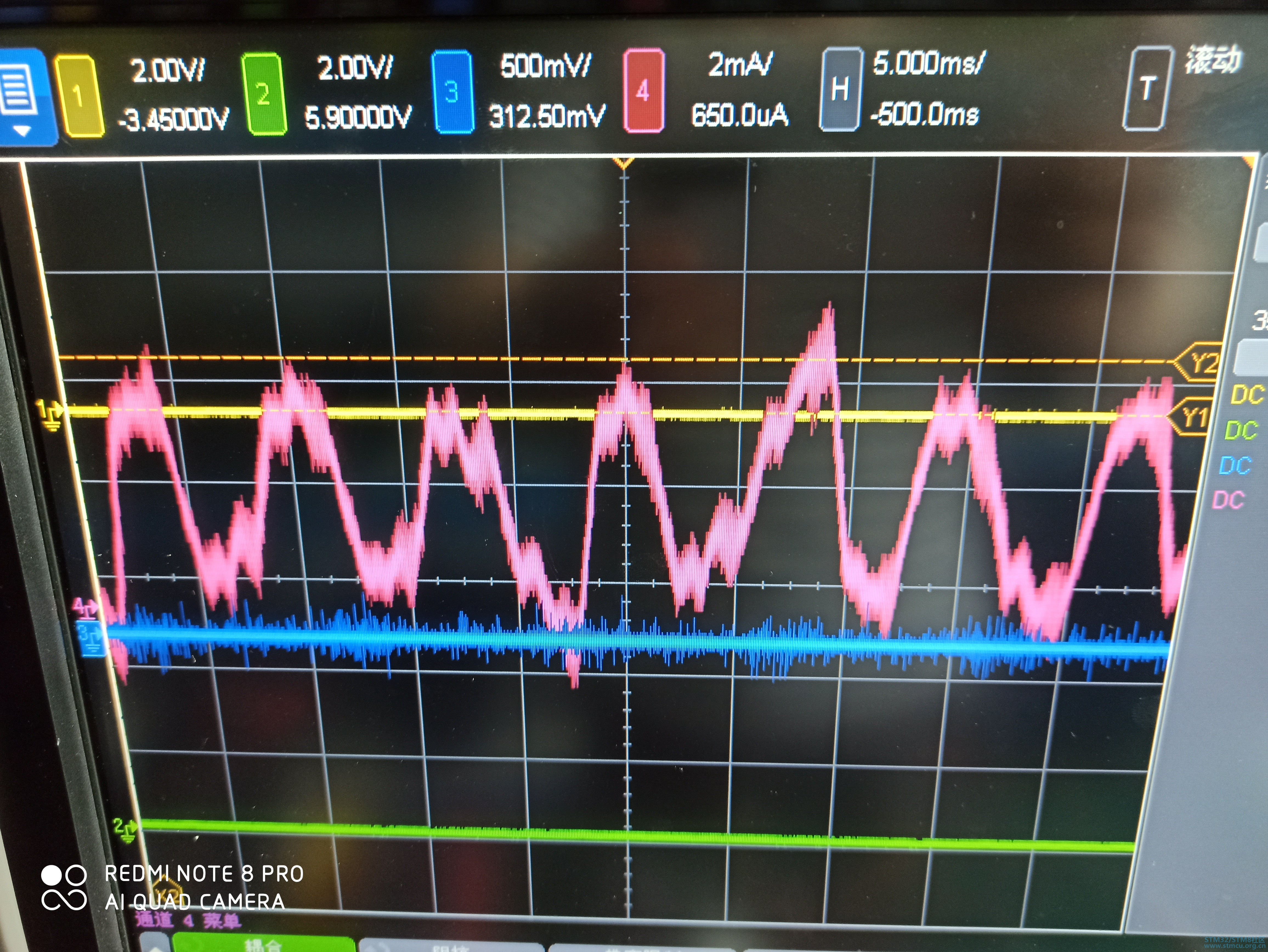

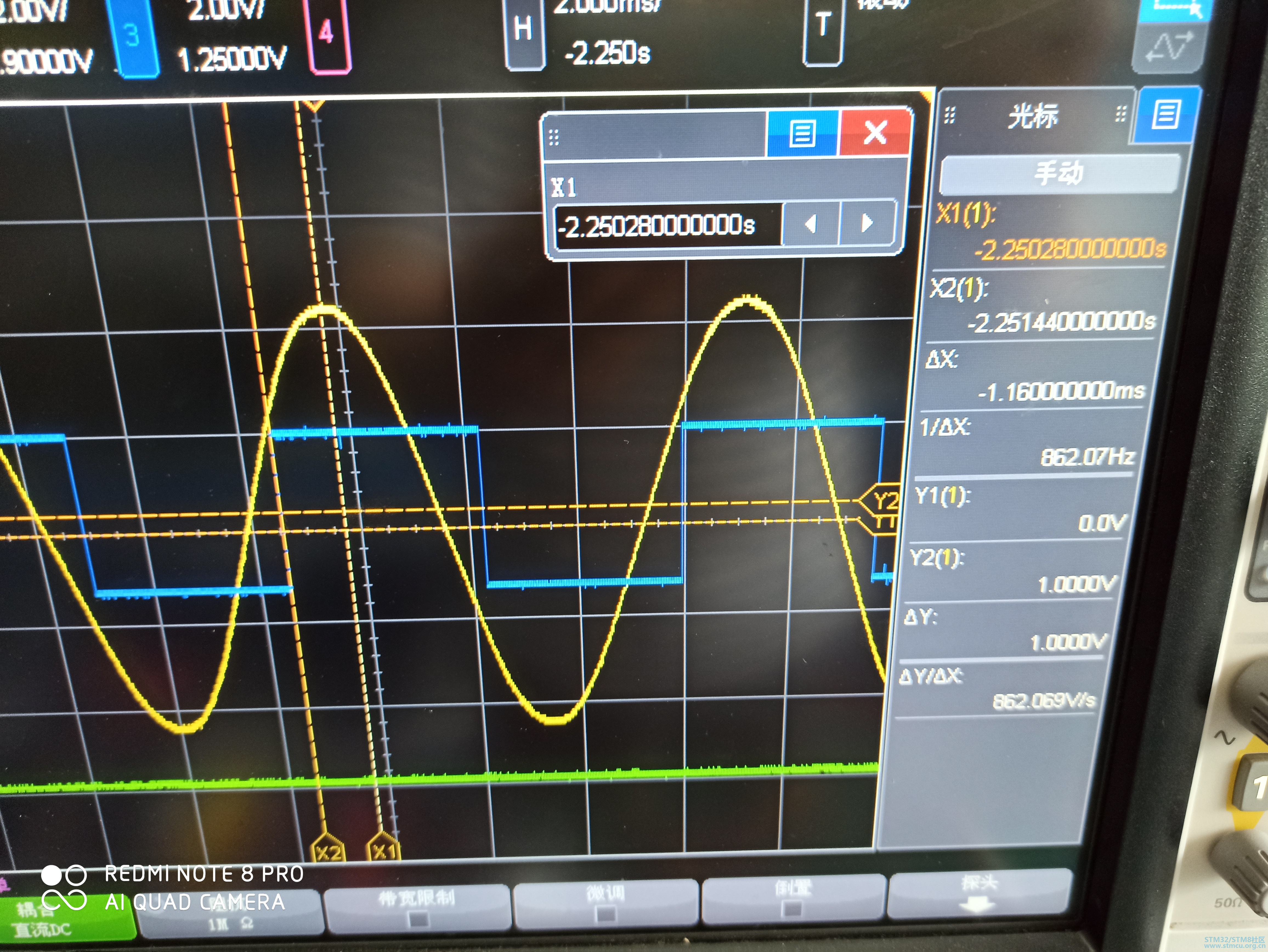

按照手册中说明的电角度偏移测量方法测量,如图所示。现在有这么几个问题有待解决:
1、为什么电流波形为什么这么差?
2、霍尔硬件连接是否是以下对应关系?
H1-> U相霍尔信号
H2-> V相霍尔信号
H3-> W相霍尔信号
3、该波形驱动的是一个BLDC,感觉获得霍尔信号波形后,电角度同步出现问题。

看前两张图HALL对应的反电动势是对的,可能是控制上的原因才出现这种电流的。看看电机运行是否发热
