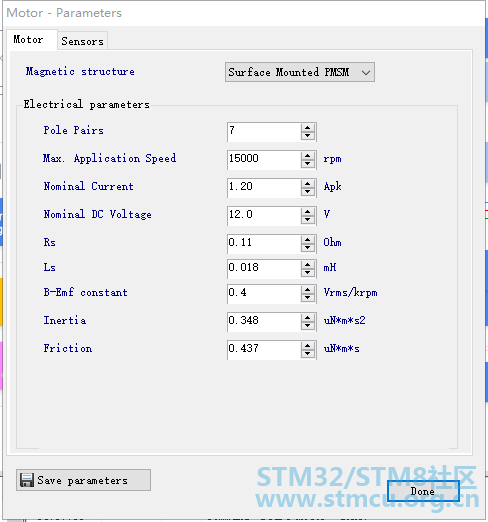

主控板:
STEVAL-SPIN3202
电
机:奔牛的航模电机
BR2804-1700KV-1
工具:
MotorControl Workbench 5.4.3
问题:

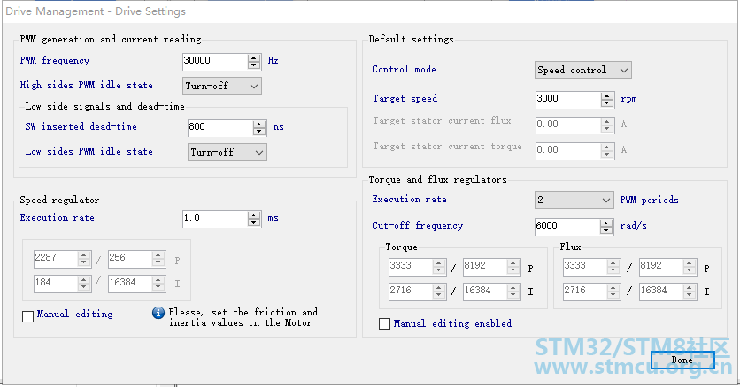

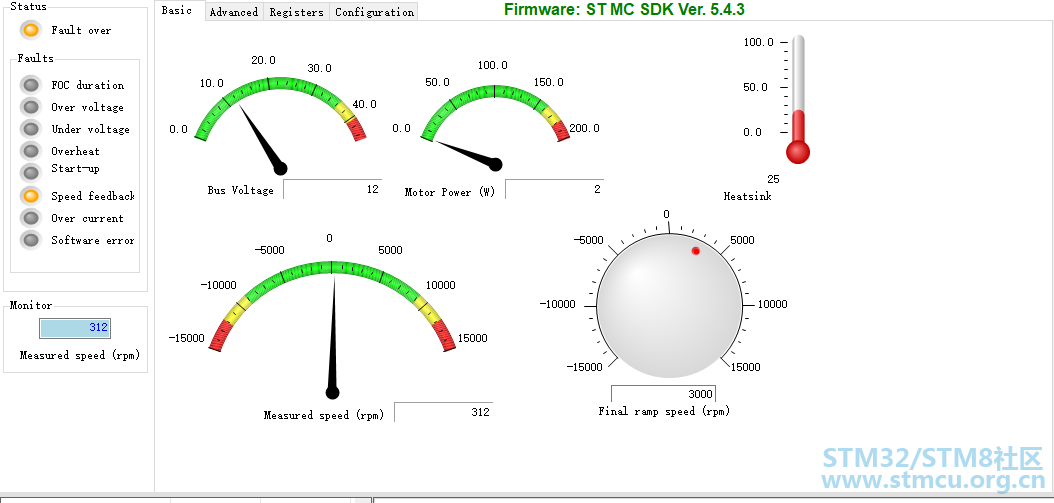

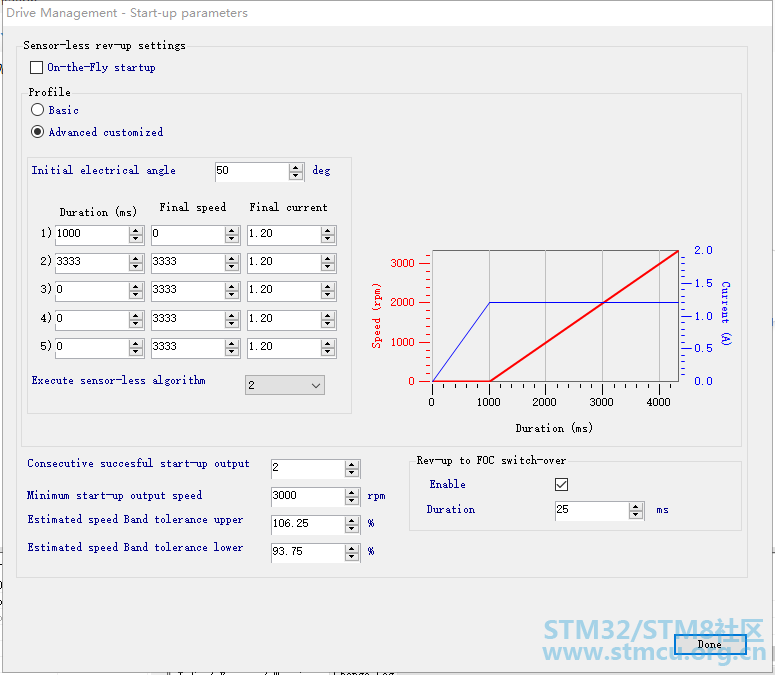

现在电机启动时偶尔能够启动并正常旋转,但是大部分时候在启动时,一直在响,但是电机不转,然后报错界面和配置如下图。
