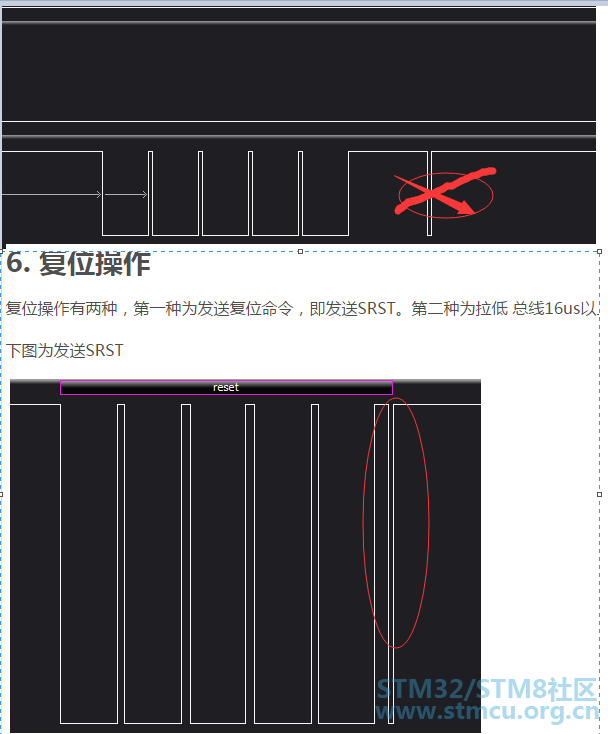

天臆弄人
回答时间:2019-12-21 11:59:37
a0a.1 32b0c
这是什么原因呢,算不算一个ACK,正常的是下面那个,我上面那个波形,一直这样子。。
