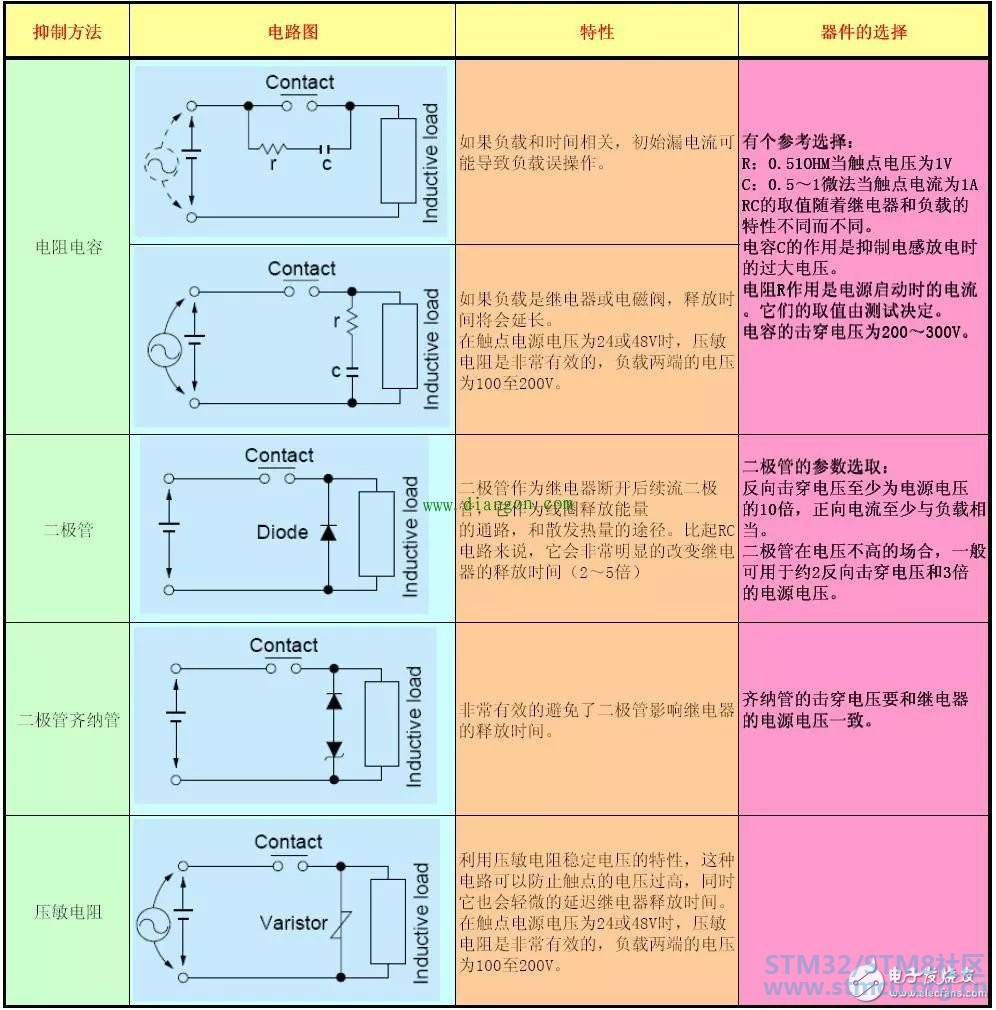

继电器控制的是24V供电的电磁阀,电流较大了点,最大可能是8A.
如何防止继电器触点粘连呢?
网上搜到个文章,里面有这么个图片:
倒数第二个图里,是用一个普通二极管和一个齐纳二极管背靠背接到了负载两端。
PCB尺寸受限,放一个器件可能还行。如果我放一个内置两个齐纳二极管或TVS的器件,是否可行?

继电器黏连问题一直是作为控制领域需要解决的,我有几个自己的理解:
1、首先要根据负载特性选择合适的继电器,最好选择大品牌;
2、继电器的黏连主要来源于吸合和断开的电弧效应,触点间产生的高温引起黏连,所以电路中需要进行消弧处理;
3、一般直流感性负载,会在继电器输出端并联压敏电阻;
4、输出端并联电容器和二极管一般的目的主要是为了保护负载和提高EMC;
5、继电器线包驱动电路要避免欠压和电流不足问题,因为欠压会延长继电器吸合时间,使得拉弧时间变长,通常继电器厂家会对正常吸合时间内所产生的拉弧在触点上做一些处理;
6、要避免继电器短时间内吸合和断开,可以参考不同的继电器吸合时间来确定;
以上拙见如有错误请谅解。
