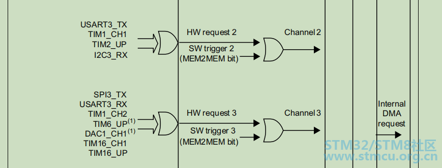

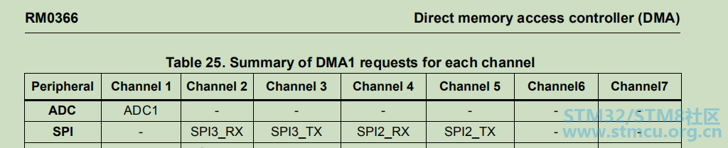

通道2能否支持SPI3_RX,两处的描述是不一致的。

a0a.1 32b0c
图上没画出来吧,

意思是表格中的通道2是支持SPI3 RX的了

整个框图中没有SPI3RX,估计多半是漏掉了,表格是准确的。当然试一下是最准的
