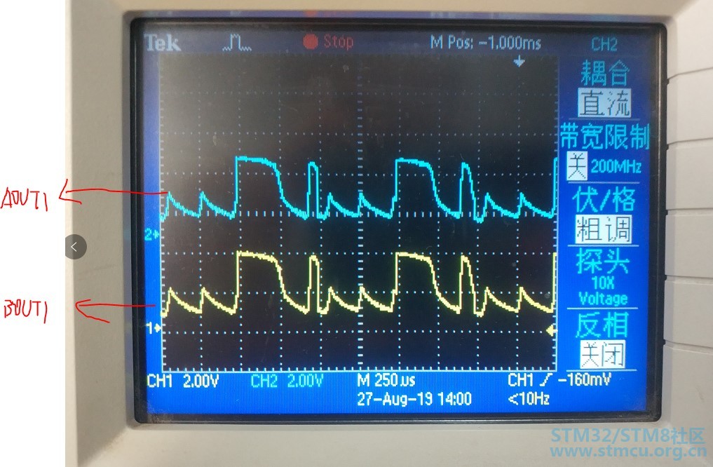

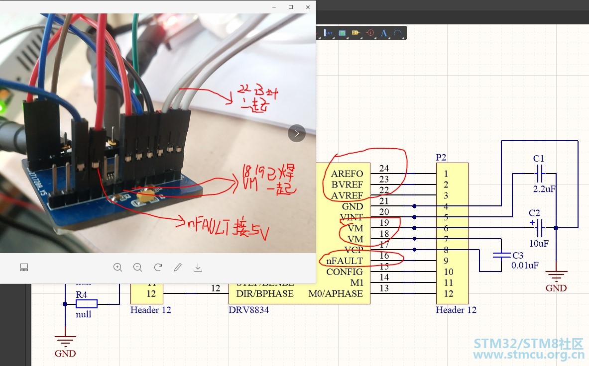

我又试了一下,把16管脚nFAULT接了高电平,用示波器看,现在AOUT1 BOUT1有输出波形了,但是波形不对,是什么原因呢?请帮忙回答一下。

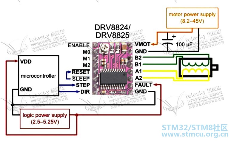

手册上说是出现错误时,管脚会为低电平,所以我直接连的高电平。我是按网上
DRV8825
的接线法。已在8825上成功让电机转动,虽然
DRV8825
和
DRV8834
有所不同,但我觉得基本的原理应该是相同的,不知道理解的对不对。
