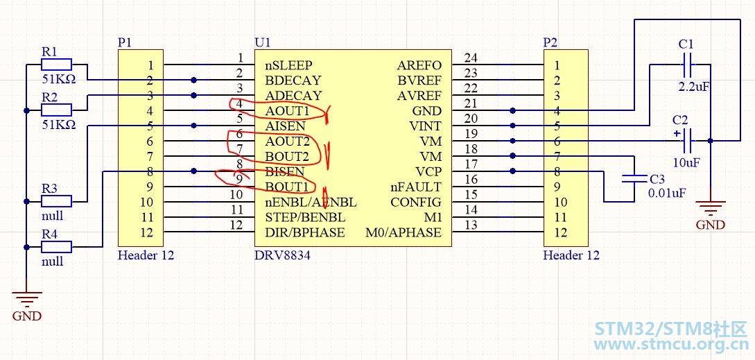

控制板:NUCLEO-F410RB
驱动芯片:DRV8834步进电机驱动(按官方手册自己做的板)

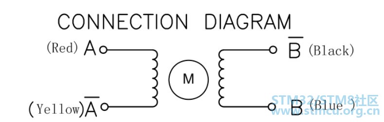

电机:驰海电机
2相4线20BY全金属齿轮减速步进电机

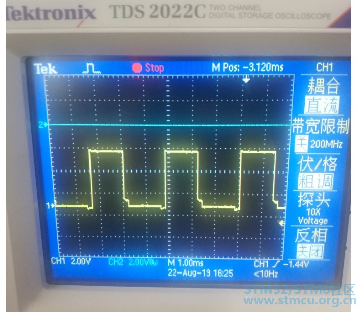

现在用示波器看输出端,A+A-有波形,B+B-没有,会是什么原因。
A+
AOUT1
A-
AOUT2
B+
BOUT1
B-
BOUT1

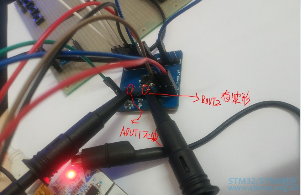

我刚才不插电机的情况下,用示波器看了一下DRV8834的 AOUT1和AOUT2这2个管脚也是没有输出波形的。应该不是电机接线的事。很奇怪。
接线如下:
A(red) ---》AOUT1
A-(yellow) ---》AOUT2
B(blue) ---》BOUT1
B-(black) ---》BOUT1
接线如下:
A(red) ---》AOUT1
B(blue) ---》BOUT1
B-(black) ---》BOUT1
