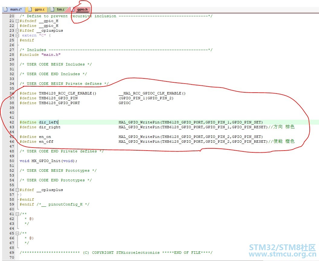

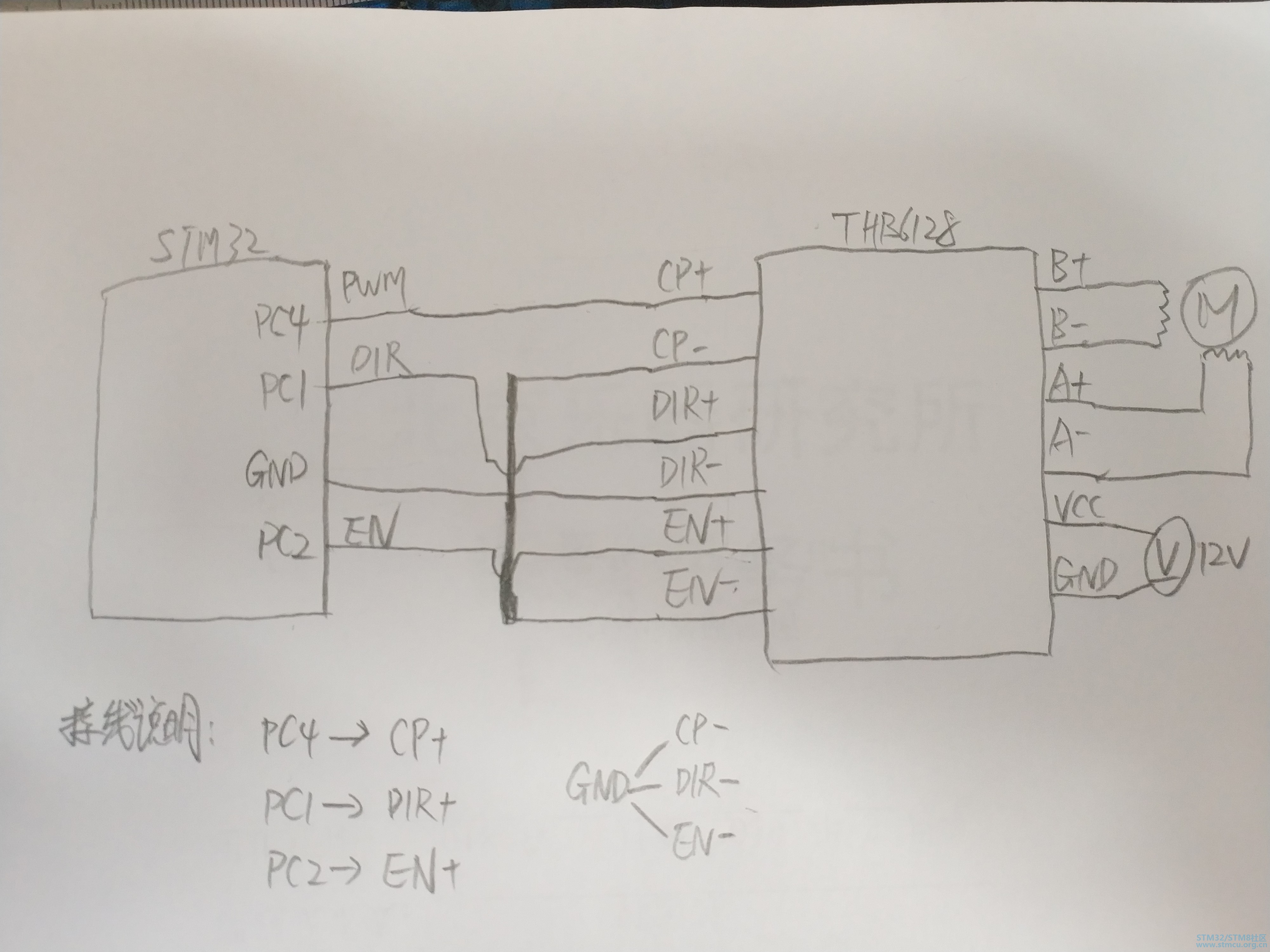

接线说明 采用
共阴极接法,高电平有效
PC4->CP+ CP-
GND
PC1->DIR+ DIR
GND
PC2->EN+ EN-
GND

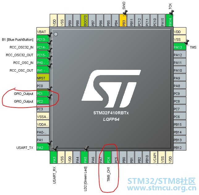

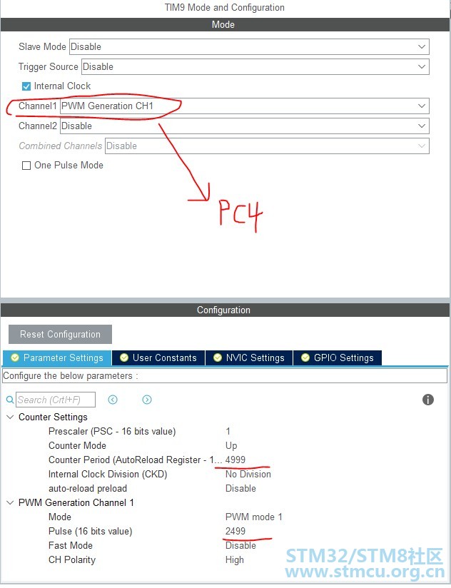

特别说明PC4是TIM9 在cubeMX里自动指定PWM channel 1 GND是接现在NUCLEO-F410RB
上的GND

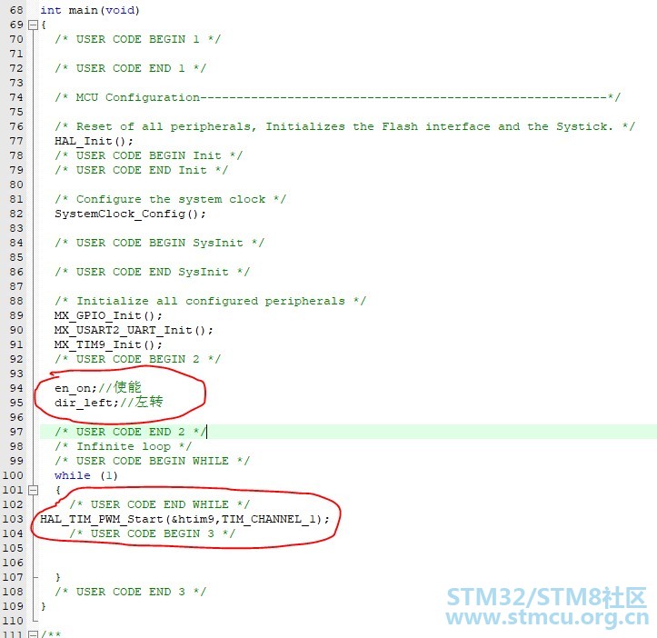

现在的问题是硬件接通后
(如附图接线)
,初始化用cubeMX生成
(见附图)
我现在用最简单的程序写电机都没有反应。用示波器观察,CP+上有PWM波形,但电机就是不转。我的预想是给一个CP+ ,转1步(如果没有细分的话)请大佬帮忙看一下。

PWM频率设低些看看电机能不能转;

或者用IO模拟先测试啊;
pinganbo
回答时间:2019-8-14 13:35:26
a0a.1 32b0c
mmuuss586 发表于 2019-8-14 09:47
或者用IO模拟先测试啊;
IO方式试过了,用hal_deday().频率太低了。

那就改程序呗,参考ST的定时器相关培训资料 ,可以输出脉冲个数
