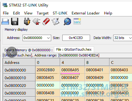

小弟遇到一个事情 我现在用KEIL做的STM32工程 做出HEX BIN文件
偶然遇到一个问题:这个文件的大小 或者说文件里面字节的数目 它一定是4的整数倍吗?
貌似是这样的
A我观测是这样的
B我看总是U32这样有效的数据
但是没有靠谱的知识来论证 所以问问看
