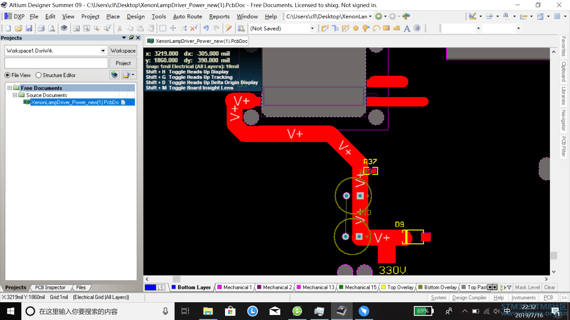

如图,要删除这跟V+线,但是选中按Delete后AD09就死掉了,每次都是这样,这款板子的其他部分我已经都删的差不多了,就是删这跟线的时候老是会让AD卡住,然后无响应。跪求大佬解释这个现象,小弟在此谢过。

你这问题无解。
常规的方法是重装软件;换台电脑打开;换别的版本试试;把文件中的所有东西全部复制到新文件中编辑。

压缩修复一下数据库试试

已解决,换其他版本的AD没有问题,谢谢大家
