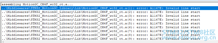

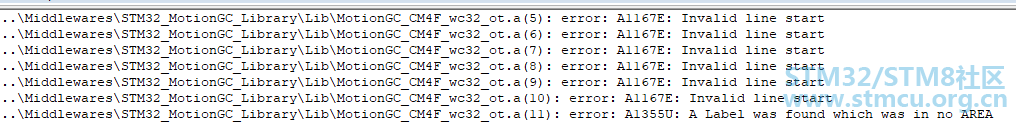

想调用STM官方给的传感器库,但是引入.a文件后报错。详细信息如下:

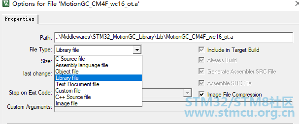

问题已解决,添加.a文件后,默认文件类型是汇编文件,改为库文件类型就好了
