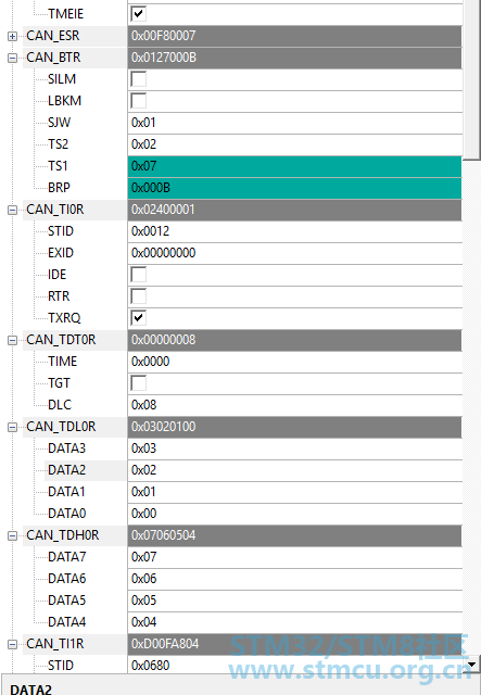

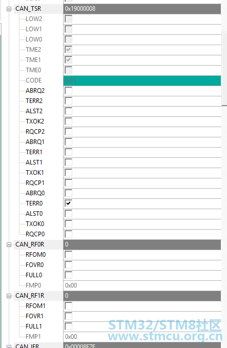

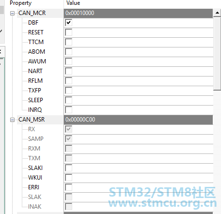

MCR MSR
TSR
TDTR TDLR TDHR
现在总是发送不出去,明明TXRQ已经被软件置位了,等发送完硬件会将该位清零。但该位一直是高电平。
