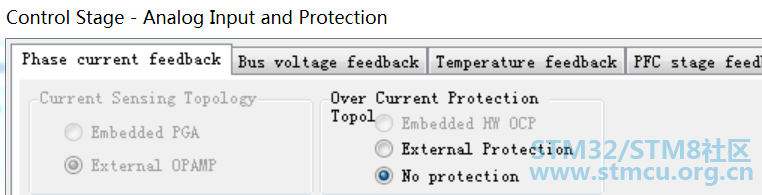

各位朋友,在开发中发现选中external protection后电机转速高了就保护,不选的话电机工作正常,这是怎么回事?

那说明硬件哪里有过流或过流引脚配置错误;
默认是要加的

这个要和硬件配合,你这个选项的意思是外部另增了过流保护机制,但实际上你硬件又没有增加,所以高速的时候出现了保护

谢谢,那意思就是说,这个选项不选的话,我芯片上的OC_COMP上的过流保护还是好用的是吧?
