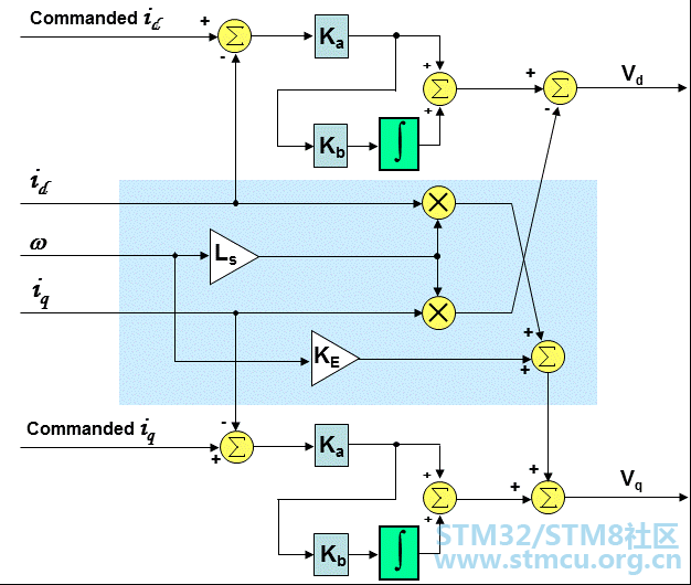

下图中的W与电机的转速是什么关系?

W是电角速度,单位rad/s,w=2*pi*n(pi,圆周率;n,电机转速)。
