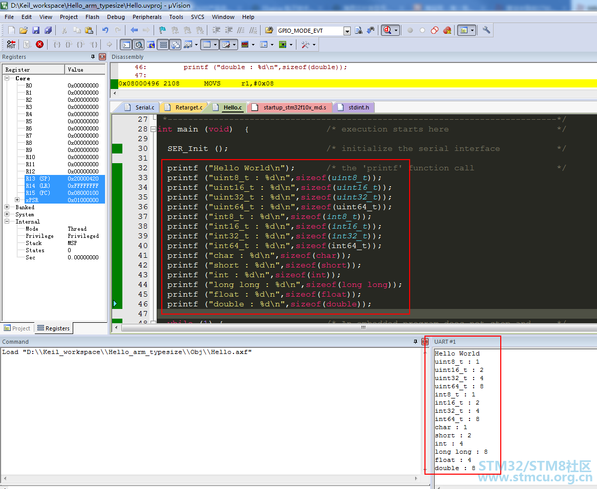

请问,有在keil 5 下,定义过64 bit的数据类型吗? 定义为 int64_t ,编译报错,如果不报错,应该怎么定义?谢谢

没毛病啊。加头了没有 #include <stdint.h>

没加头文件,之前没不知道要加这个头文件,定义 int32_t 没有报错

肯定要加头文件的啊!!!而且是标准库的头文件!!
