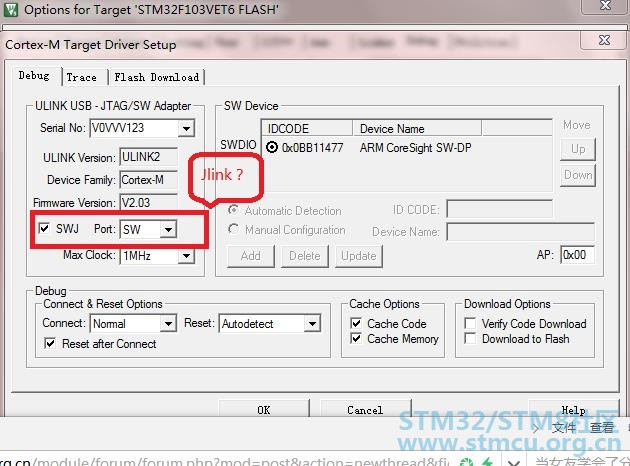

关于MDK软件的Debug设置
shakencity
提问时间:2018-11-27 18:21 /
问答
是否解决:
如图所示,这里要选择SW才能连接成功,但有时候即使选Jlink也可以连接,这个选项的功能到底是怎样的呢
2
发布时间:2018-11-27 18:21
wenyangzeng
回答时间:2018-11-27 19:29:19
a0a.1 32b0c
如果楼主的连接线是4线模式(SWD,SWC,VCC,GND)就要选用SW模式而非JTAG
Bowen1028
回答时间:2018-11-27 19:36:16
a0a.1 32b0c
那取决于你的硬件设计,SWD一般就四根线,JTAG是20根线
