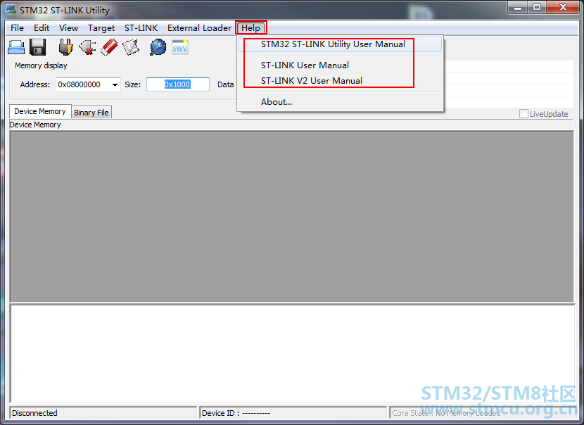

STM32 ST-LINK Utility二次开发的接口和文档在哪里?
deyagu
提问时间:2018-11-14 17:07 /
如题!相信对大批量生产有要求的厂家都需要。

.dll文件应该可以调用吧

文档到是有,但二次开发不存在。
要大批量生产的,可以买脱机烧录器,把芯片烧好程序,在焊接。
如果批量更大,可以申请ST给你出厂就烧录好你的程序。如果ST不给做,那么卖烧录器的厂家可以给你做,直接买片子烧完卖给你,连自己买裸片都省了。

没有二次开发的文档吧,你需要做什么呢?如果只是烧录数据,可以结合文档AN2606自己开发啊
