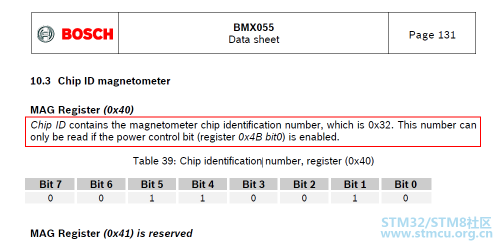

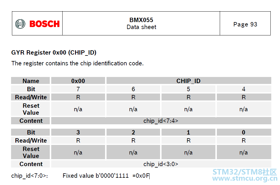

其次,你指的读取ID是什么?
I2C设备从地址,还是Chip ID magnetometer中的数据,还是GYR寄存器中的CHIP_ID?

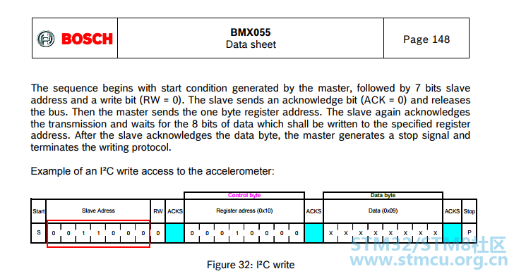

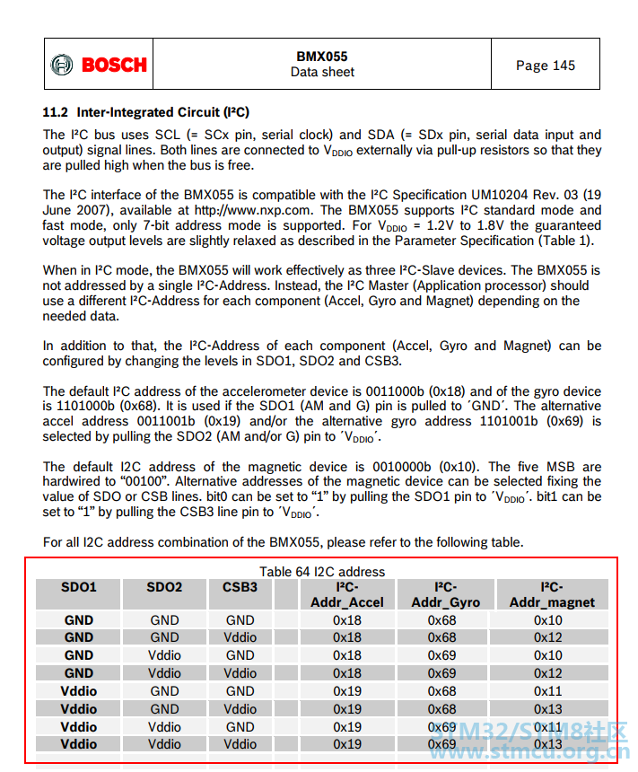

楼主,输入的硬件I2C地址是否正确?
