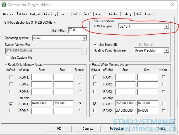

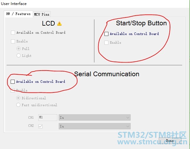

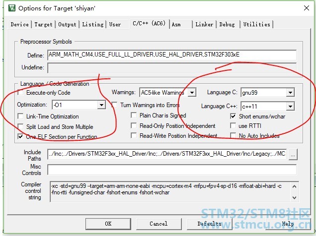

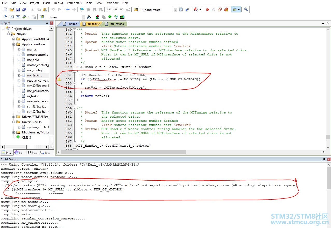

用workbench 生成程序,用5.0的编译器,没有error ,也没有warning.换成V6.10.1后,没有error,但是有一个warning,怎么改也不行,请问各位,如何解决。注:我在workbench里把user interface 里面都关掉,然后用V6.0编译,还是有警告,下载程序,电机不正常转,可是一换成V5.0编译,电机就正常运转。附图:

用IAR吧,电机开发软件包对Keil支持不太友好。我也遇到过,keil下问题不少。
你这个问题,可能是编译完后,发现oMCInterface指针不可能等于空指针。还是自己忽略吧。

个人感觉不管哪个版本能编译通过就好,前提是能用就行。除非硬件资源有限,不同版本编译出来的工程文件占用资源不同,才去考虑版本问题!
