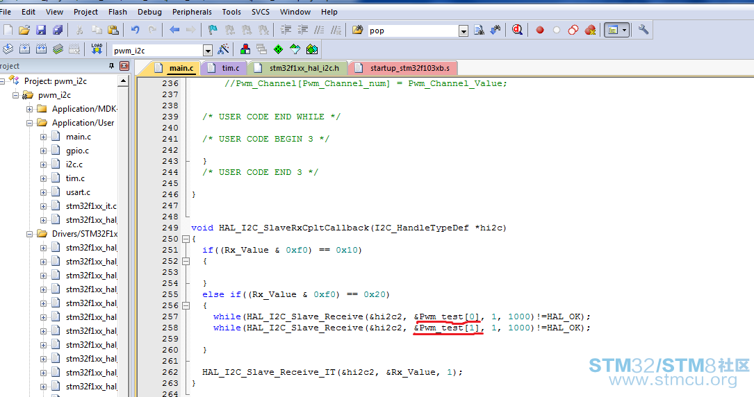

请问有前辈遇到过这个问题吗?

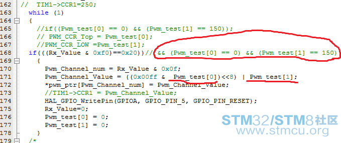

我把红色圈的内容加到 if 判断里面,数组的值就变为中断回调函数中的改变后的量,但是我不想加上这句

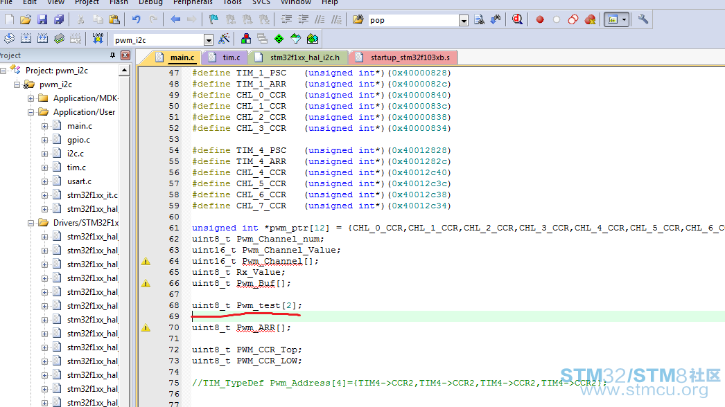

变量定义加上volatile关键字就可以了。
volatile uint8_t Pwm_test[2];

调试中发现某些变量值异常,不更新或更新错误。一般是因为被优化掉了,请查看汇编代码去验证。
要想不被优化,那么变量定义时加volatile修饰。

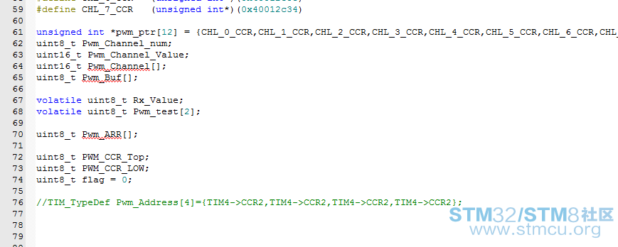

改了,但是还是不行
